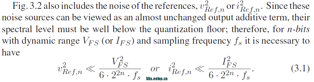

这个DAC基准的噪声要求是怎么来的?
