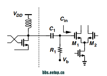

 楼主| 发表于 2022-12-22 16:29:44 | 显示全部楼层
上官轩晖 发表于 2022-12-1 19:36
VCO后面没buffer?摆幅压缩就压缩啊,关注的主要是过零点,还有斜率,能保证斜率别衰减输出相噪就取决于VC ...
VCO输出共模有点低,导致CML输入对管仿静态工作点的时候处于亚阈值区,这种情况怎么解决
发表于 2022-12-22 16:41:26 | 显示全部楼层
交流耦合呗
 楼主| 发表于 2022-12-22 16:53:15 | 显示全部楼层
这个结构吗?是不是C1得设置得适当衰减一下VCO的摆幅?
多谢大佬指点!是这样的结构吗?是不是得设置好C1,适当衰减一下VCO的输出摆幅,使得在整个周期内M1,M2都避免进入三极管区?
发表于 2022-12-22 18:24:49 | 显示全部楼层
497514980 发表于 2022-12-22 16:53
多谢大佬指点!是这样的结构吗?是不是得设置好C1,适当衰减一下VCO的输出摆幅,使得在整个周期内M1,M2 ...
不需要衰减,时钟信号只关心过零点,最大输入电压时候差分对工作在线性区没啥影响
 楼主| 发表于 2022-12-22 19:43:27 | 显示全部楼层
嗯嗯,多谢指点!
