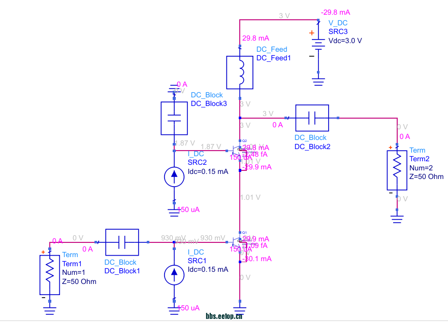

在进行Cascode BJT结构的设计时,CE和CB中两个晶体管的偏置电压应该设置为多少呢?这个结构怎么分析?选了两个一样的晶体管,静态工作点也一样,试着仿真,结果感觉不太对,仿真结果还不如单个晶体管仿真。
