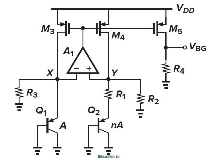

想请问一下,如图X节点是Vbe,负温度系数,但是Y节点电流又是正温度系数,X和Y点还能保持一样吗?
 楼主| 发表于 2022-10-26 12:37:01 | 显示全部楼层
还有这个图里面,X节点电压是Vbe,负温度系数,然后Y和X一样,右边的R2电流就是负温度系数,然后R1的电流是正温度系数,这样做出来零温度系数了。我的问题是:为什么是左边的负温度系数传到了右边,而不是右边的正温度系数传到左边呢?
发表于 2022-10-26 13:06:53 | 显示全部楼层
不是温度系数传递的概念啦,是因为放大器的两个输入端将反馈信号相加了起来,就大致起到了抵消正负温度系数的作用。
发表于 2022-10-26 13:11:57 | 显示全部楼层
1、运放的输入虚短,短接的是电压。
2、单个电压的温度特性和电流的温度特性没关系,I=ΔV/R,注意是落在R上的电压差,不是落在电阻R上的一端电压。你先好好捋清这两个问题。
