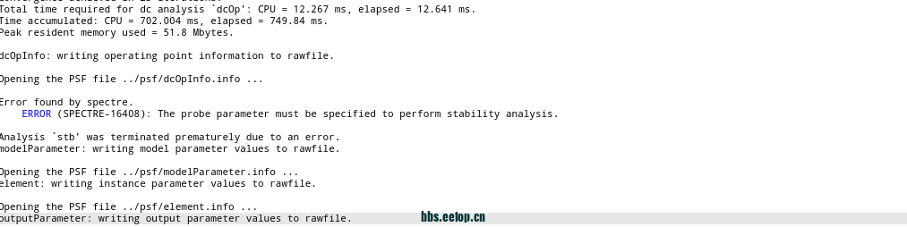

cadence这个仿真问题如何解决

后仿需要把环路断开,在symbol外面做链接pin并修改版图才行

yangyansong521 发表于 2022-10-21 16:21
设置了,我这个是后仿,这问题我也不明白咋回事

发表于 2022-10-21 14:29:51 | 显示全部楼层
stb仿真需要指定iprboe器件的

发表于 2022-10-21 14:41:53 | 显示全部楼层
我的意思是仿真条件选stb的时候 下面有个按钮 你要把图中的iprobe选一下 才可以,如果不是这个问题就不知道怎么解决了

发表于 2022-10-21 17:07:50 | 显示全部楼层
你后仿真把stb的两个引脚拿出来了了吗?

 楼主| 发表于 2022-10-24 10:17:52 | 显示全部楼层
我就说呢,明白了,和我猜想的一致,感谢大哥解惑,

发表于 2022-10-25 17:24:03 | 显示全部楼层
提取参数的时候box掉 probe器件就行了
