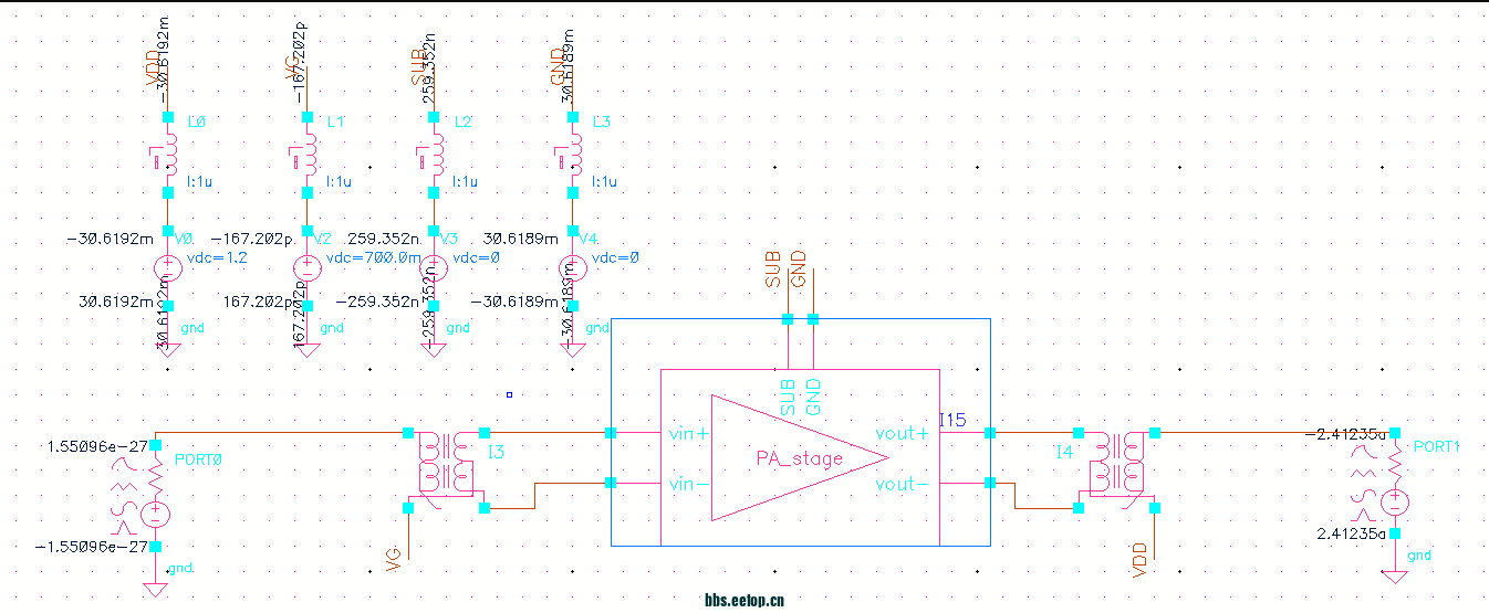

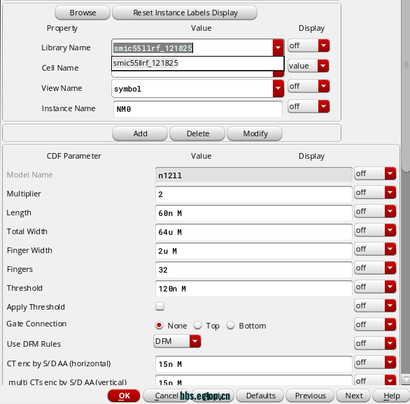

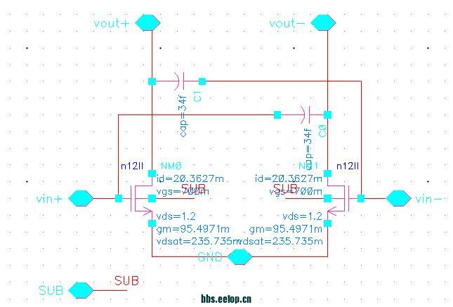

仿真的是一个差分共源放大器,管子尺寸如下: image.png

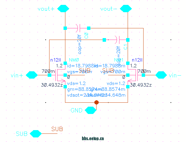

前仿的漏极静态电流为20.3mA
绘制MOS管的版图,提参后漏极静态电流就变为120mA。

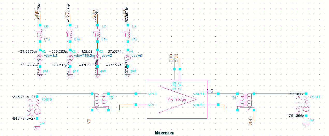

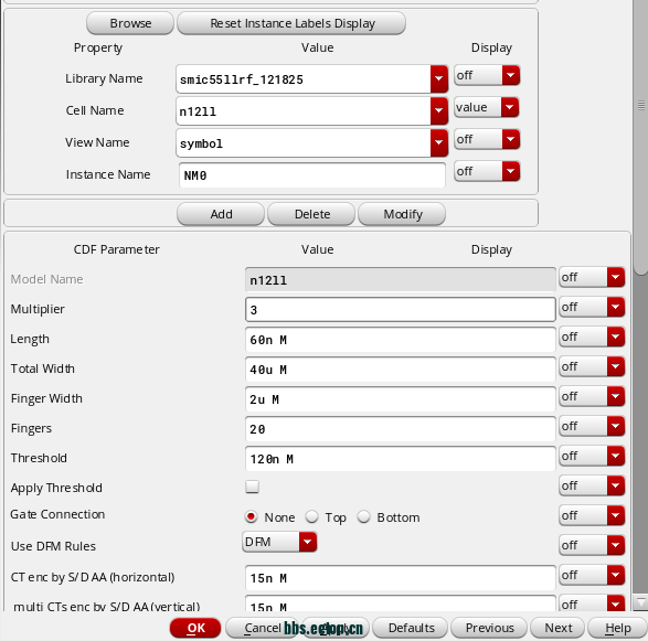

我还绘制了一个总栅宽差不多,减少finger的版图,前后仿的静态电流差距就没有这么大
前仿的漏极静态电流为18.8mA
提参后单个MOS管的漏极静态电流为15.3mA,正常。
想问下为什么finger数增加,会导致电流异常

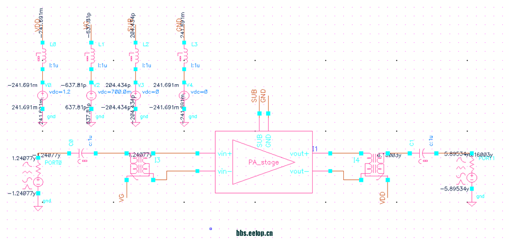

发表于 2022-10-27 10:07:21 | 显示全部楼层
木目 发表于 2022-10-24 09:02
LoadPull看链接里PA的那个文档:https://blog.eetop.cn/blog-456909-6945875.html变压器我是EM仿真硬调的 ...

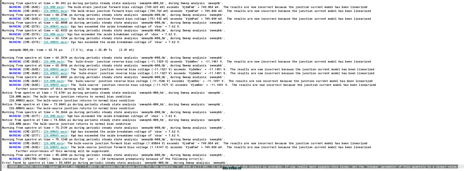

博主,我也试着提参后,发现如下错误,提参前后电流变化6mA左右,这感觉是正常大小。
请问你解决了这个问题吗
