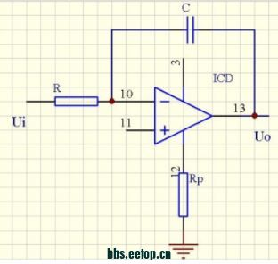

如题,就是一个最基本的RC积分器,积分时间常数由电阻值和电容值决定,但考虑到工艺偏差对于R和C的影响,估计会导致时间常数偏离设计值,想问问大家有没有什么好的解决方法?
积分器电路图
积分器电路图

RC得校准吧,或者用开关电容
