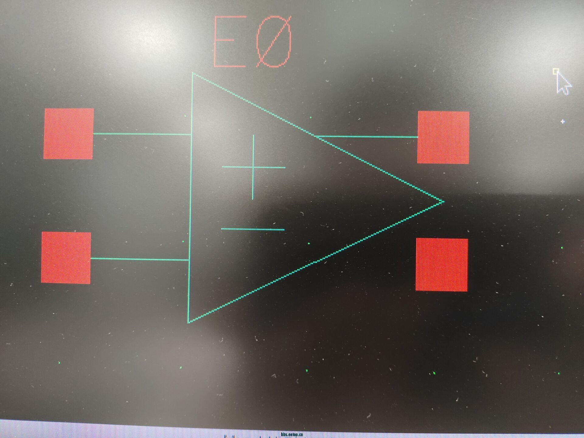

查到说是ahdlib里面有理想运放,还可以自定义增益(看视频学习也看到过,是51版本的cadence)
我在61版本的cadence里的analoglib里面查找”amp"只找到iopamp,这个不知道是啥,属性里面也没有设置增益的,这四端口我也没看懂

我一般会用你VCVS作为理想运放

老哥你好,这个4端口,得怎么用呀,我看得哔哩哔哩得一个视频,那种是 两输入一输出的运放

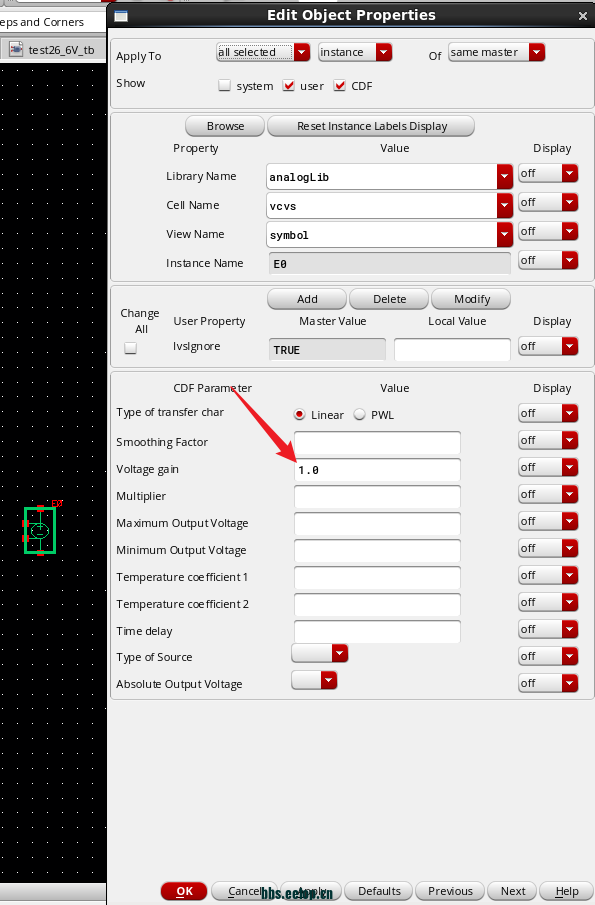

Vop​=egain⋅(Vip​−Vin​)+Von​

参考这个链接
cadence Virtuoso ADE原理图库中的VCVS(压控电压源)使用_稳定性与频率补偿的博客-CSDN博 ...

这个VCVS做理想运放怎么去反映压摆率的属性呀
