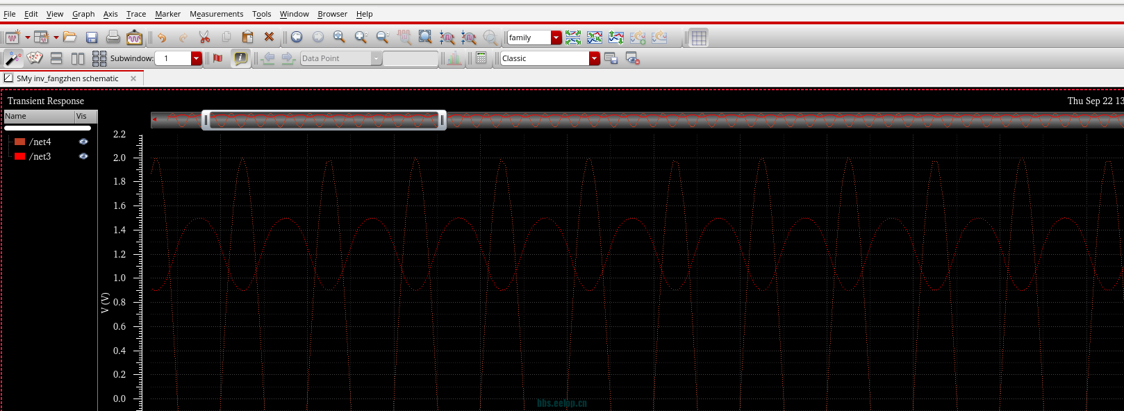

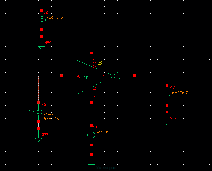

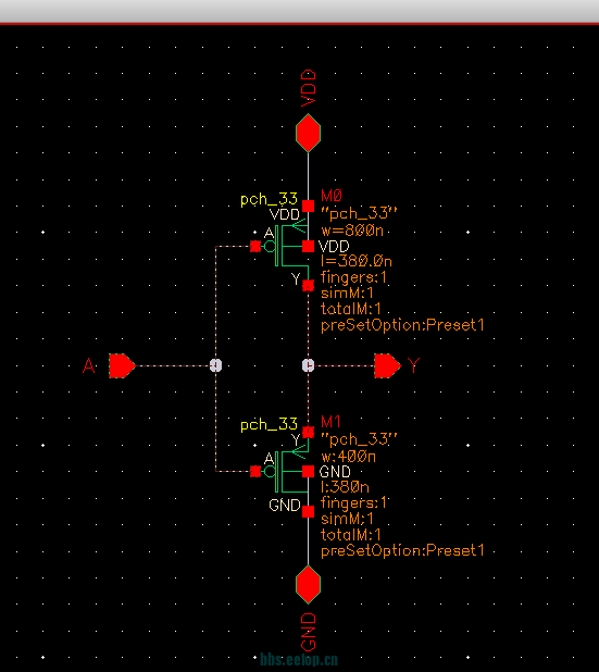

发表于 2022-9-22 14:35:45 | 显示全部楼层
你这用了两个PMOS管  下面应该用NMOS
 楼主| 发表于 2022-9-22 14:43:47 | 显示全部楼层

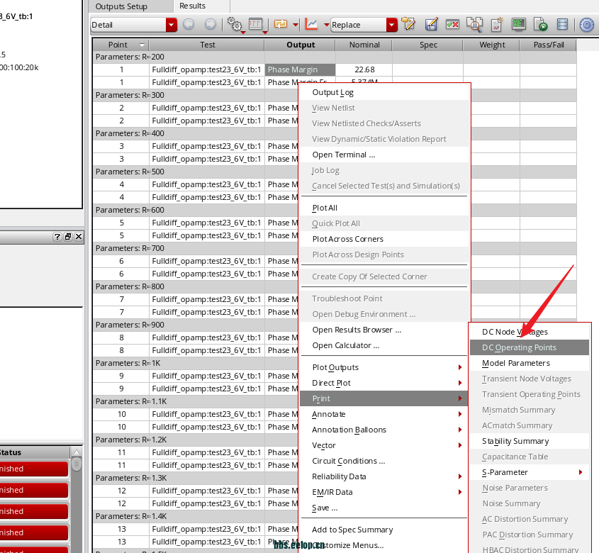

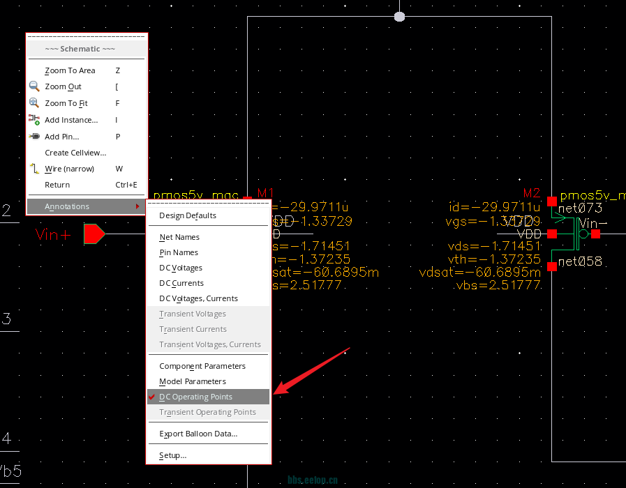

静态工作点和op参数如何打印阿哥
发表于 2022-9-22 14:54:25 | 显示全部楼层
newlayout 发表于 2022-9-22 14:44
静态工作点和op参数如何打印阿哥
鼠标右键,然后选中这个,打印静态工作点;
在仿真界面,选中你的DC仿真结果,然后点击这个,然后在点击电路中具体的管子去查看op参数
发表于 2022-9-22 14:56:24 | 显示全部楼层
假设理想情况下反相器翻转电压为Vth,输入大于Vth,输出即为AVDD;输入小于Vth,输出即为0.
发表于 2022-9-22 15:04:11 | 显示全部楼层
正解
发表于 2022-9-22 17:32:20 | 显示全部楼层
第一张图用了两哥pmos ,反相器输出0和1,1对应的是VDD电压,即你这边的3.3V
