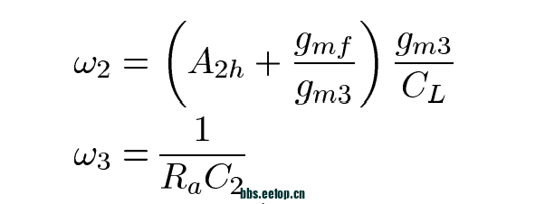

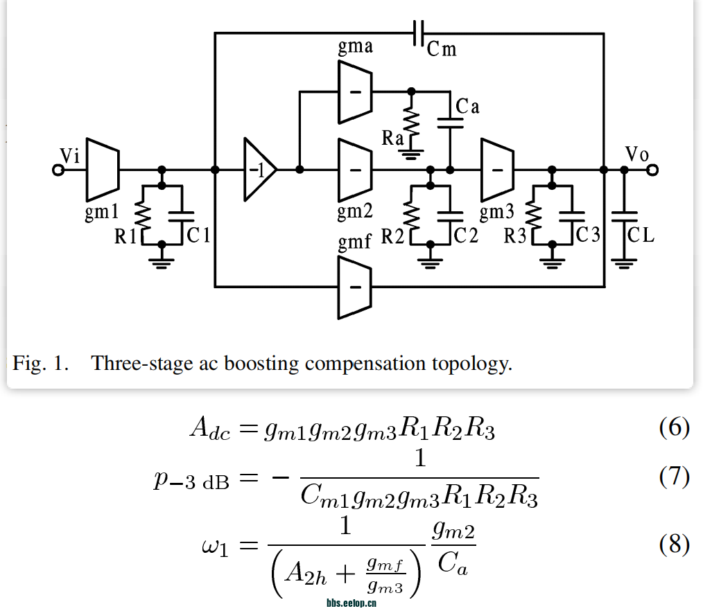

[求助] 请问ACBC补偿策略中的第一次极点和第三次极点如何计算,如图
发表于 2022-9-16 16:00:42 | 显示全部楼层 |阅读模式
悬赏50资产未解决
