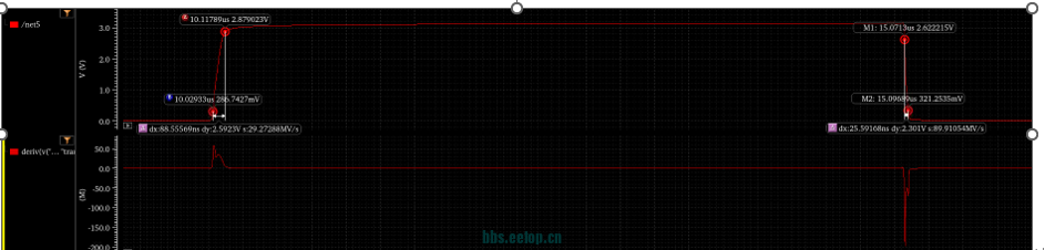

[求助] 仿真一个运放摆率如何求,有什么好的方法
发表于 2022-9-1 16:17:18 | 显示全部楼层 |阅读模式
仿真一个运放摆率如何求,有什么好的方法

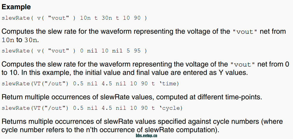

发表于 2022-9-1 16:57:17 | 显示全部楼层
计算器中有slewrate 函数

发表于 2022-9-2 14:08:56 | 显示全部楼层
我记得仿真图上面有个工具,有点长,两个英文单词组合的,叫Txxxxxx什么的,可以直接看出摆率吧,你找找看,我也记不太清了

 楼主| 发表于 2022-9-7 17:32:07 | 显示全部楼层
wangjius 发表于 2022-9-1 16:57
计算器中有slewrate 函数
这个怎么用,谢谢大佬
