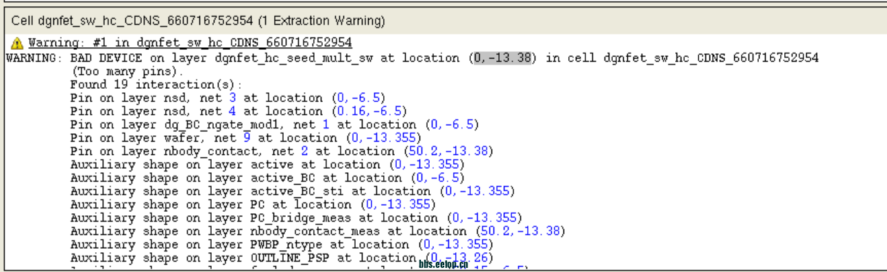

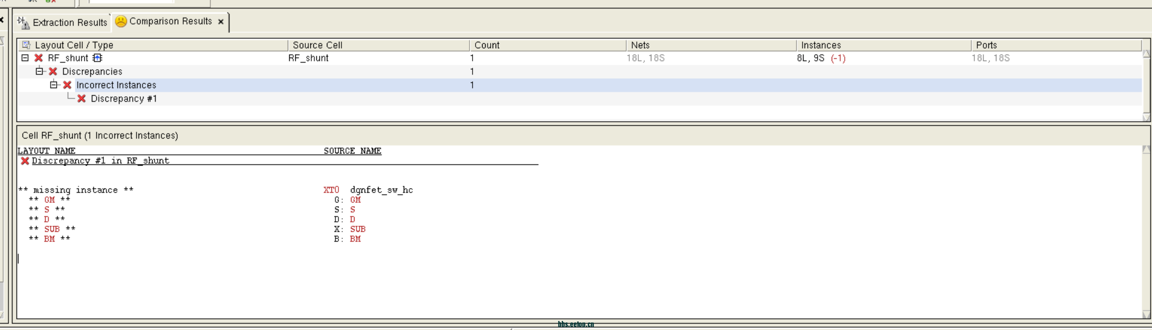

[求助] 在过LVS的时候,这个错误是为什么啊?求大佬看看
发表于 2022-8-17 14:22:36 | 显示全部楼层 |阅读模式
发表于 2022-8-17 14:31:51 | 显示全部楼层
这个器件缺了,或者是认不到,你看是不是缺了什么layer
发表于 2022-8-17 14:42:50 | 显示全部楼层
应该是layout缺了layer,导致器件没有被识别出来
