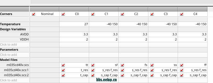

明白了,还有一个问题,就是ADE XL扫描不同温度和工艺角,为什么还要在Corners里设置一个温度,DC扫描横坐标不就是温度吗?

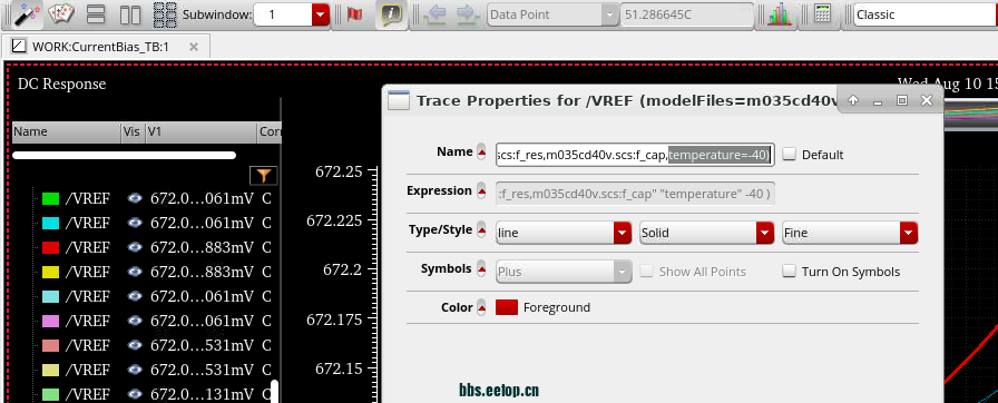

最后图像结果虽然是随着温度变化,但是曲线上标着温度=27°C,这个温度和扫描温度有什么区别呢。

发表于 2022-8-10 16:28:03 | 显示全部楼层
温度就在这里加的啊。其他地方不要sweep了。重复了

发表于 2022-8-11 14:16:37 | 显示全部楼层
YooJio 发表于 2022-8-10 15:51
明白了,还有一个问题,就是ADE XL扫描不同温度和工艺角,为什么还要在Corners里设置一个温度,DC扫描横 ...
如果是在ADE L里设置好了用dc扫温度,那在XL里填的那个温度在进行这个dc项仿真时就是置空不用的,但是很多时候都是tran,ac,dc,stb都要跑的,所以XL的corners setup还是会让你设置这个温度。我不知道你想问的是不是这个。
