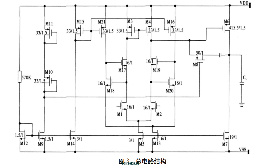

[求助] 新人求助,设计增益提高的运放,该怎么调尺寸才能提高增益啊
发表于 2022-7-29 17:00:26 | 显示全部楼层 |阅读模式
增益只有四十多?求懂行的大佬指教一下
发表于 2022-7-29 17:43:27 | 显示全部楼层
你的结构是自己设计的吗?还是论文里的,你用增益提升技术也提高不了吧,会被PM0限制,看看是不是有管子在线性区,这结构增益一般都50多dB的
发表于 2022-7-29 18:33:40 | 显示全部楼层
先确认DC点,首先对管衬底floating,其次OUT连线错误。
 楼主| 发表于 2022-7-29 19:21:53 | 显示全部楼层
luo1915347015 发表于 2022-7-29 17:43
你的结构是自己设计的吗?还是论文里的,你用增益提升技术也提高不了吧,会被PM0限制,看看是不是有管子在 ...
参考的论文里的 管子除了补偿的电阻已经都在饱和区了,但增益还是四十多
 楼主| 发表于 2022-7-29 19:23:55 | 显示全部楼层
管子除了PM8,都在饱和区了。OUT连线参考的论文呀
发表于 2022-7-29 19:49:51 来自手机 | 显示全部楼层
output确实没连上…你仔细看看
 楼主| 发表于 2022-7-29 19:54:35 | 显示全部楼层
BigGeGe 发表于 2022-7-29 19:49
output确实没连上…你仔细看看
看到了  确实是,改正之后增益达到八十多了,感谢各位
