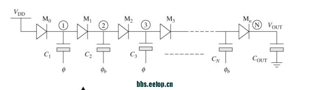

发表于 2022-7-28 10:40:29 | 显示全部楼层 |阅读模式
像这种三级四级电荷泵采用交叠时钟有什么影响
发表于 2022-7-28 13:03:13 | 显示全部楼层
不同级之间会有穿通电流出现,影响效率吧,还和开关管的耐压保护有关
发表于 2022-7-28 13:29:22 | 显示全部楼层
这种不需要。
 楼主| 发表于 2022-7-29 09:22:32 | 显示全部楼层
demonhunter 发表于 2022-7-28 13:29
这种不需要。
好的谢谢。我感觉也不需要,但是看到很多人用非交叠时钟。不知道如果交叠会出现什么问题
 楼主| 发表于 2022-7-29 09:27:18 | 显示全部楼层
好的谢谢。这个穿通电流是说对他下下一级吗
