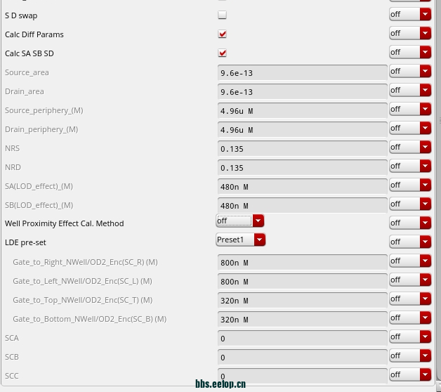

请问T家.18工艺有没有用STI?如果有,为什么在版图上没有STI的层?难道是默认在有源区边界做上STI?

肯定用了。STI就是场区,以前是场氧,现在是浅槽隔离

谢谢回答。所以没标出但是默认做吗?

应该是有的。TSMC .18的原理图器件参数图下如,这里可以预设LOD的值,并且版图上后仿单个管子也验证了存在STI引入的效应。
