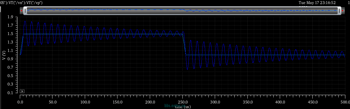

全差分pm=70度,为什么给阶跃信号输出会振荡

diff conditions for stb ant tran analysis. check load circuit for stb and tran cases. also check stb for CM adj circut.

你这确定给的是差分激励吗?共模电平没变化?

稳定性太差了啊orz

这看着不像是pm70的response,是不是confirm一下pm的结果
