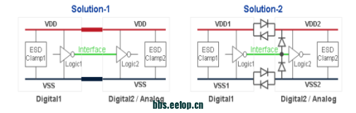

有没大佬知道,在模拟域的IO,VDD不同,例如给core供电1.1,给IO供电2.5v,这两个IO(给core供电的IO和给IO供电的IO)之间要加ESD吗?
发表于 2022-4-30 13:15:48 | 显示全部楼层
需要的
 楼主| 发表于 2022-4-30 14:45:26 | 显示全部楼层
想请教一下要怎么加呢? image.png 像这样吗?
发表于 2022-4-30 16:55:26 | 显示全部楼层
啥都会 发表于 2022-4-30 14:45
想请教一下要怎么加呢?像这样吗?
加一对背靠背的二极管就行吧
发表于 2022-11-2 14:27:30 | 显示全部楼层
一个1.1V,一个2.5V,加背靠背二极管就直接导通短路了,电源不用加,两者对应的地要加背靠背二极管
