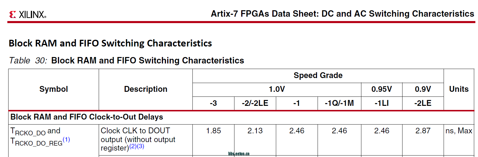

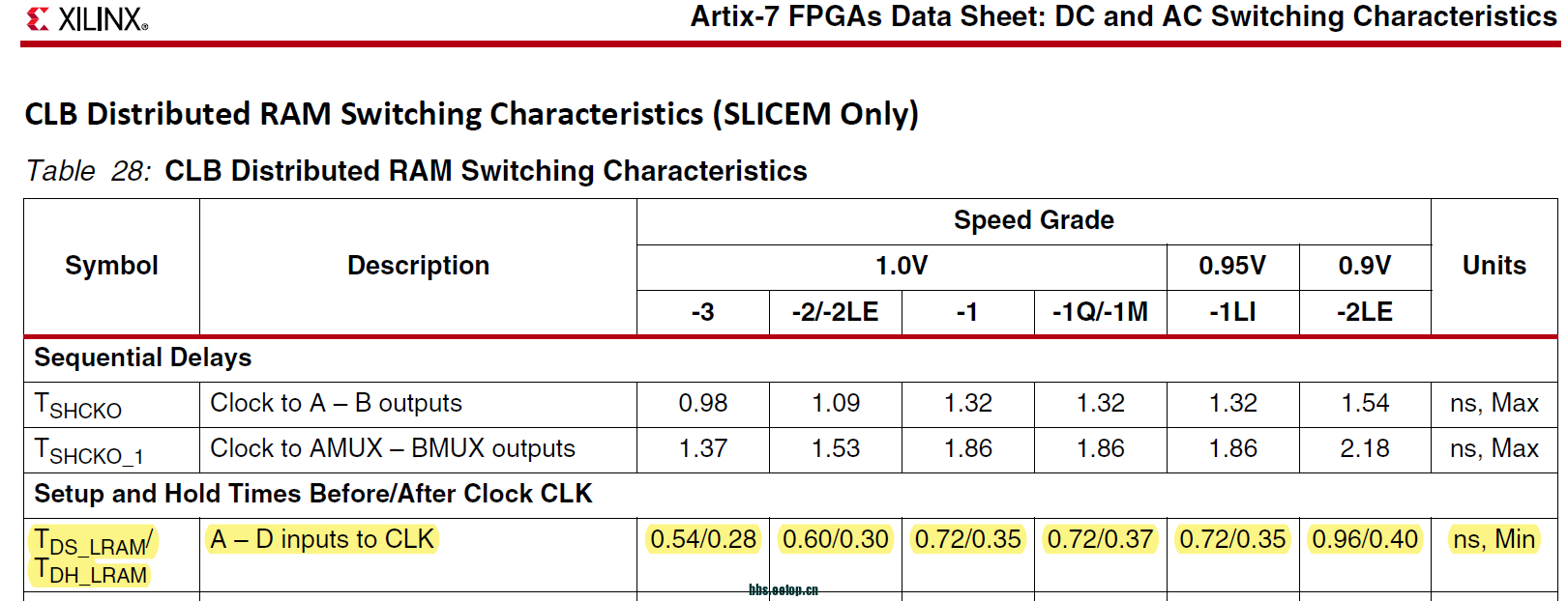

那么,如果我们打开xilinx的数据手册查阅,比如说artix-7的数据手册,timing参数,最典型的两个:
一. 时钟有效沿到输出数据有效的延迟(注意,xilinx的分布式RAM写是同步的,读是异步的,读延迟是相对地址线的)?
1) 分布式RAM的是这样的:
2) BRAM的是这样的:

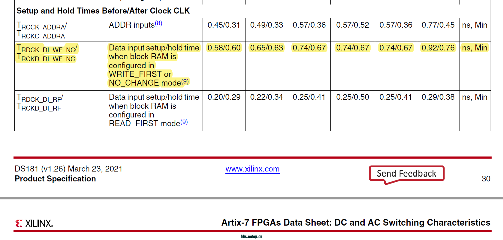

二.输入数据相对时钟有效沿的建立/保持时间要求?
1)分布式RAM是这样的:
2) BRAM是这样的:
所以,根本得不出引用的结论。当然,非要说的话:
1)如果存储bits量大,需要多个slice并/串联的LUT构成目标RAM时,会由于跨slice时的布线开关矩阵延迟导致大容量分布式RAM的性能下降,但这个的瓶颈不在LUT的运行速度;
2)BRAM因为是硬核,意味着它在FPGA内的位置是固定的,当我们使用片内BRAM数量大时,软件布线时优化余地下降,此时,BRAM又会成为性能瓶颈
所以,没那么多经验准则的。。。
