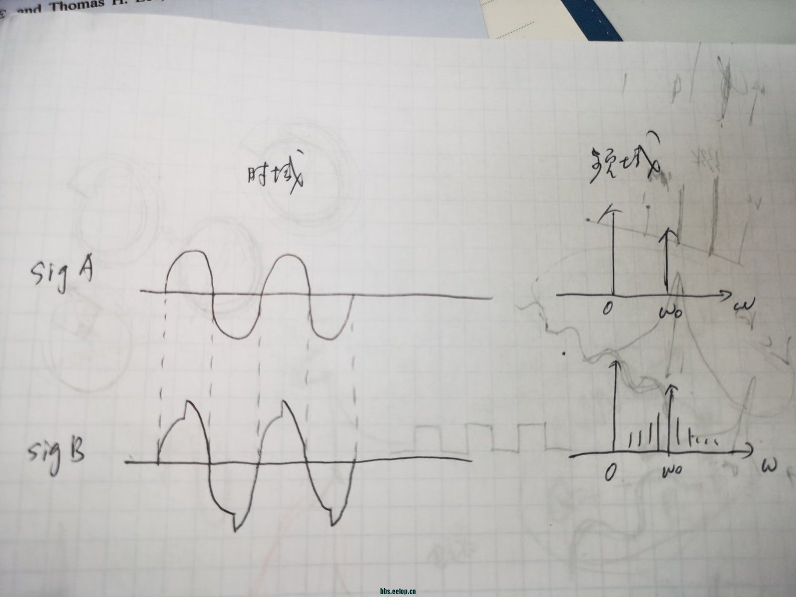

osc的相位噪声,如果按照hajimiri的噪声模型,其定义好像是只考虑了信号过零点的位置是否变化,其他点的幅度噪声似乎不予考虑;
但如果从相位噪声的公式定义,则是是频偏dw处1Hz带宽内的噪声功率和信号功率的比值,那应该是包含了幅度信息的,请问是怎么回事,谢谢!
顺便举个例子,如下图两个信号sigA和sigB,按公式的话sigB的相位噪声不为0,但按照hajimiri的噪声模型,相位噪声是0吗。。。求助,谢谢!

This is the problem of definition. "频偏dw处1Hz带宽内的噪声功率和信号功率的比值" is obsolete.
page6 page7 can help you
IEEE Standard Definitions of Physical Quantities for Fundamental Frequency and T.pdf
909.12 KB, 下载次数: 92 , 下载积分: 资产 -2 信元, 下载支出 2 信元

那我图中sigB相位噪声为0吗。。

明显是0啊,每个过0点相位都跟sigA对其,相位哪有变化
