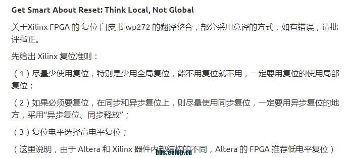

发表于 2021-12-24 13:42:50 | 显示全部楼层
TUJzzz 发表于 2021-12-24 11:21
除了系统主复位(mrst)之外,还需设计一个信号,功能跟复位很相似,该信号来临后(拉高一个周期),模块 ...
