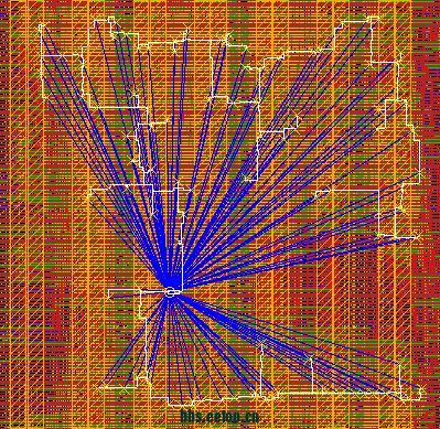

[求助] max_tran 和 max_fanout

发表于 2021-12-22 01:39:46 | 显示全部楼层
FOREVER10 发表于 2021-12-21 09:54
的确 n 多 fanout。。。。
比较奇怪的是工具没有插入buffer tree,不妨在schematic里看一下到底是什么
为啥这么多power stripes?占用了太多vertical routing
 楼主| 发表于 2021-12-22 02:08:27 | 显示全部楼层
为啥这么多power stripes?占 ...
难道因为 power stripes 过多,导致 v 方向的 route少了之后 对设计影响?
因为感觉能绕通的话,多点power 也没啥不好。。
是啊。怎么没插入buffer ,我也是真的奇怪。是不是又特殊的命令 optiong 是加buffer的呢

发表于 2021-12-22 03:30:00 | 显示全部楼层
因为感觉能绕通的话,多点powe ...
理论上power stripes多一些对IR有帮助。
实际上过多造成vertical方向资源紧张,工具可能会“疯掉”。绕线是绕了,但是留一堆问题,最后跑verify_drc出来一堆头疼的DRC
工具没有插入buffer tree非常可疑。还是建议在Innovus里看一下这个cell的fanout schematic。也许能看出一些端倪。设计中真正high fanout signal不多的,一般就是reset, clock, scan_enable之类。看一下schematic,知道是哪个net,会有帮助。
还有就是查一下SDC,看看有没有dont_touch,dont_touch_network之类。工具一般不会无理由放弃插入buffer tree。

 楼主| 发表于 2021-12-22 13:19:07 | 显示全部楼层
实际上过多造成vertical方向资源紧张,工具可能会“疯掉”。绕线 ...
就是 resetn 这个信号,,fanout 托了1000多个。。。晕
reset_n
    inst_dig_ctrl/C1959/Q                   0.063       8.334           -8.271           AND2_X0/Q                    R
