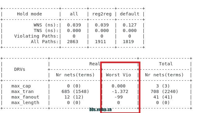

PR的 SDC里面 ,set了 tran 0.3 和 fantout 15但是目前 我run出来 报错。一般怎么处理这个问题?
应该添加哪些语句让工具收敛呢
我写的如下
发表于 2021-12-21 01:43:26 | 显示全部楼层
从report看是在hold mode下。试一下改到setup mode下跑一遍optDesign
setAnalysisMode -checkType setup
optDesign -drv
report_constraint -all_violators -drv_violation_type max_transition 看一下到底哪里不对,也许I/O constraint有问题

是postCTS阶段吗?clock tree 上也有不少 DRV,preCTS 可以理解,postCTS 就显得差了

我截图了带个hold,其实setup都跑的,会不会是用了太小的buffer,应该don’t use一些驱动小的buffet?

加了-DRV 好像就报错,跑不下去了。
发表于 2021-12-21 09:53:09 | 显示全部楼层
FOREVER10 发表于 2021-12-20 19:07
加了-DRV 好像就报错,跑不下去了。
是不是density很高了,工具没有upsize的余地了?建议还是先report一两个path,看看到底哪里造成max_transition violation

density约束多少合理?我是0.18um工艺的。
发表于 2021-12-21 12:48:52 | 显示全部楼层
回到第一个贴子。
setOptMode -maxDensity 0.85
这里0.85有点小,建议去掉试试,默认是0.95
.18um,如果速度不快,四层金属,90%+都见过。通常建议一开始70%-80%,走通后再看能否减小面积。
set_max_fanout 15 [current_design]
感觉15比较小,25,30应该都可以,不过这个数字bu重要。
Flow里post place/preCTS有跑过optDesign吗?通常post place/preCTS至少跑一下optDesign -drv,以后收敛方便。如果用的是place_opt_design,要在跑这个命令前设置好setOptMode。place_opt_design会在place后自动跑optDesign。
网表里是否大量X0 cell? 建议一开始就 setDontUse *X0 true
CTS里set_ccopt_property -buffer_cells 不要给小的CTB
