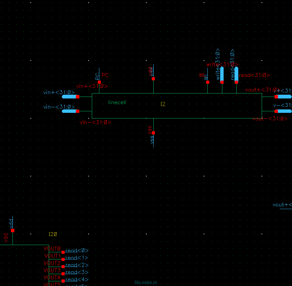

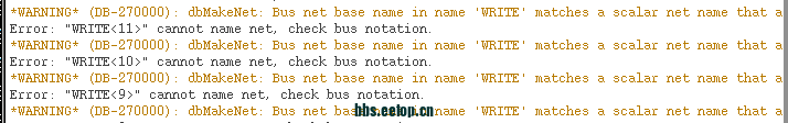

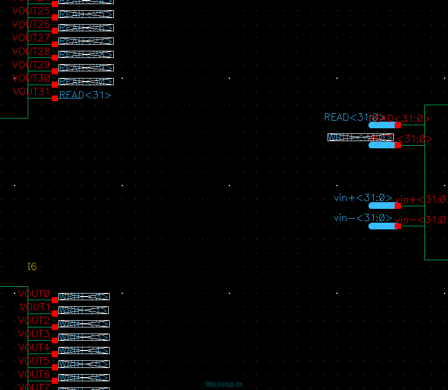

我另一个电路的testbench里就不会报错?

换个其他名字试试,是不是触发了保留关键字。

感谢,似乎WRITE是关键字
