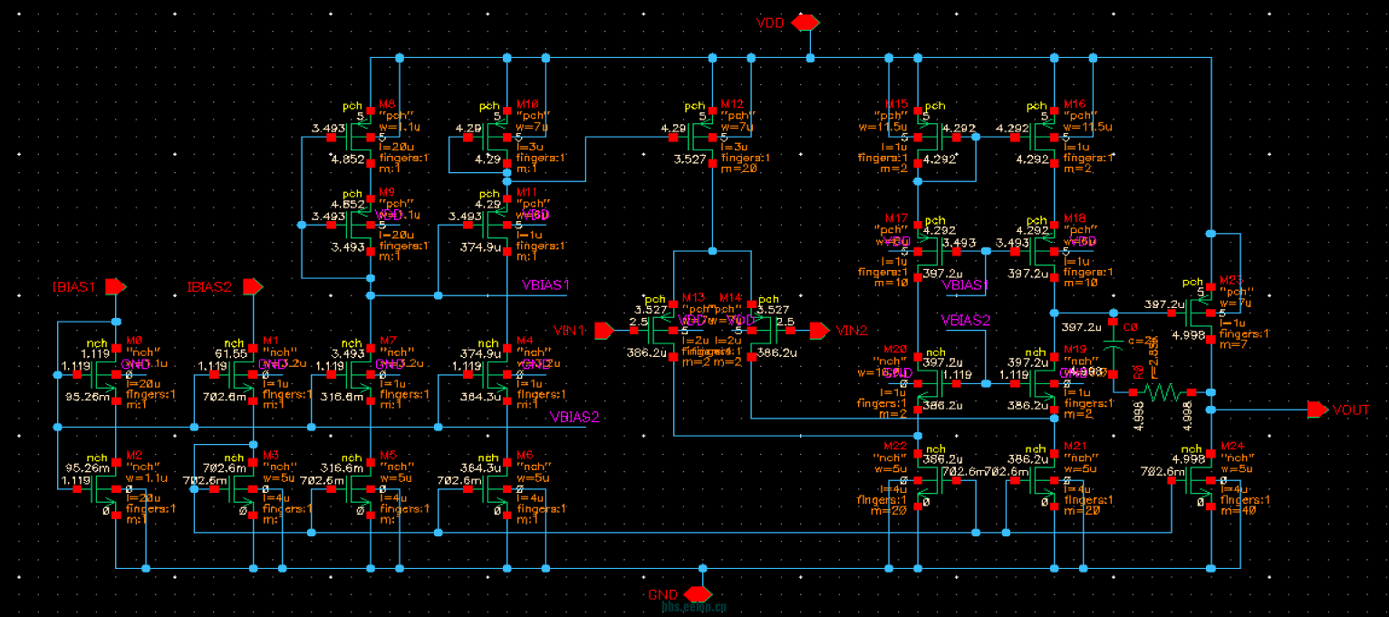

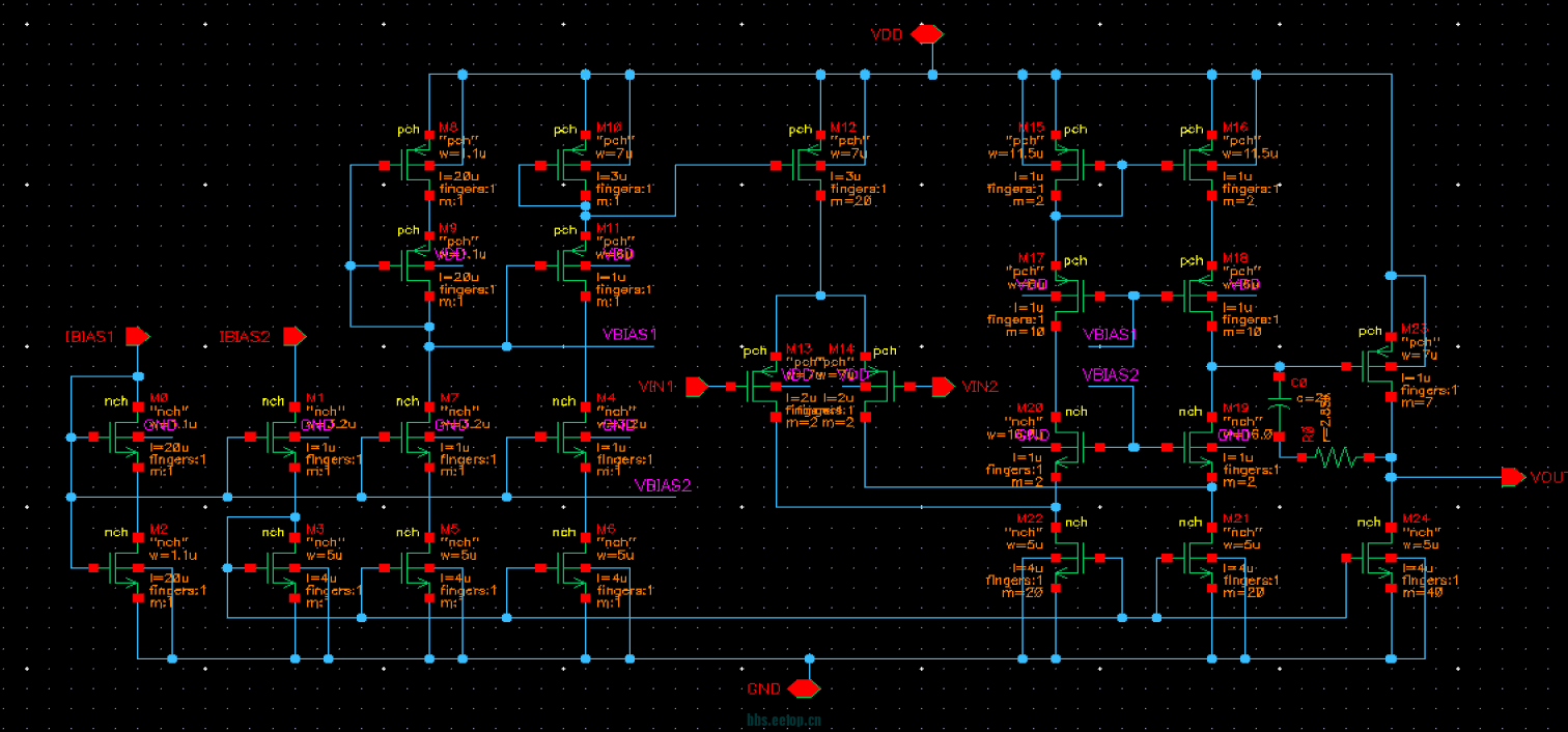

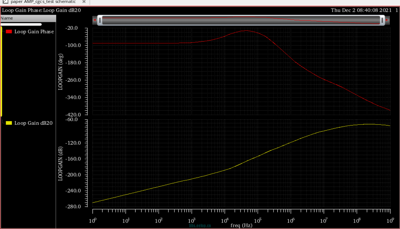

完全照着何乐年书上仿的 为什么增益相位裕度曲线就是不对

发表于 2021-12-2 16:56:08 | 显示全部楼层
起码dc operating point得给我们看一下吧 否则不知道怎么debug
 楼主| 发表于 2021-12-2 16:59:28 | 显示全部楼层

发表于 2021-12-2 17:40:01 | 显示全部楼层
你differential input drain端都是接近0V了 重新调一下吧,而且其他都是nano A 级别的 这没法设计吧 你的power budget多少? iref 可以1uA 但是电流镜可以按比例scale up

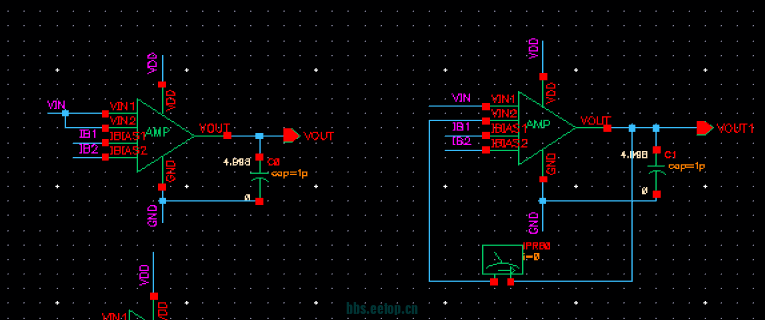

发表于 2021-12-2 17:56:34 | 显示全部楼层
DC调整,AC仿真是在什么条件下做的?开环,闭环?  这些东西都要在DC闭环下做
 楼主| 发表于 2021-12-2 18:03:28 | 显示全部楼层
feynmancgz 发表于 2021-12-2 17:56
DC调整,AC仿真是在什么条件下做的?开环,闭环?  这些东西都要在DC闭环下做 ...
发表于 2021-12-2 18:04:13 | 显示全部楼层
你先照着书上抄一个电路吧,不知道你这个电路从哪来的,bias不对,op主体也不对,DC点能正常就有鬼了
发表于 2021-12-2 18:11:47 | 显示全部楼层
千寻瀑 发表于 2021-12-2 18:03
嗯嗯 都是闭环
你这不可能是闭环! OUT=4.998V,为啥IN2是2.5V ?
