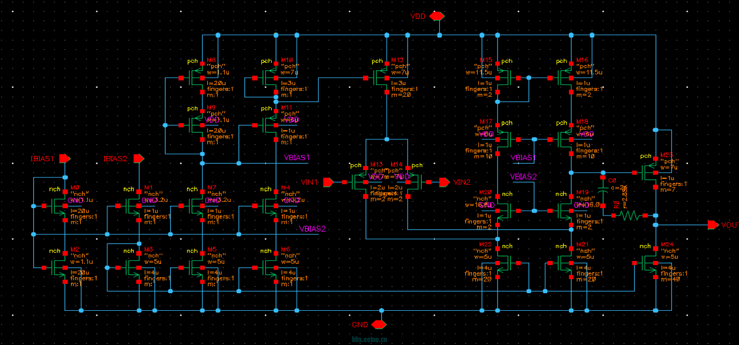

[求助] 折叠共源共栅运放为什么增益曲线是负的

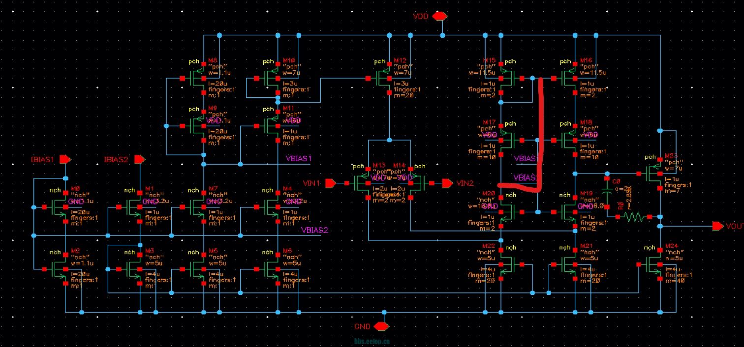

线连错了,连这里

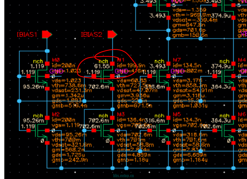

你这从最开始就不对。你解释一下,为啥这里电压需要达到 61.55V才能满足电流条件?也就是说,最开始的bias就是不对的

你先照着书上抄一个电路吧,不知道你这个电路从哪来的,bias不对,op主体也不对,DC点能正常就有鬼了 ...
这就是书上原原本本的电路
 楼主| 发表于 2021-12-2 19:07:52 | 显示全部楼层
feynmancgz 发表于 2021-12-2 18:34
你这从最开始就不对。你解释一下,为啥这里电压需要达到 61.55V才能满足电流条件?也就是说,最开始的bia ...
是的,按理说这电压不应该这么大,我把电流给小了,曲线还是不对
 楼主| 发表于 2021-12-2 19:10:18 | 显示全部楼层
jiaoda 发表于 2021-12-2 18:26
线连错了,连这里
书上确实是这么画的,我改一下试试
发表于 2021-12-2 19:11:16 | 显示全部楼层
千寻瀑 发表于 2021-12-2 18:54
这就是书上原原本本的电路
首先M11 D端是高阻,无法确定bias的DC工作点,其次M17的D端是高阻也无法确定DC工作点,最后M1端的电压异常。所以我说你这个电路能工作就有鬼了,你好好看下书上是怎么连接的,知其然还要知其所以然

发表于 2021-12-2 21:06:16 | 显示全部楼层
你没发现你偏置那里就错了吗
