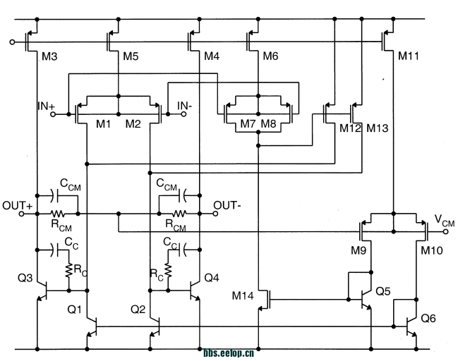

请问为什么我看这个输出端cmfb环路是正反馈?
就是m9,m10到q6,是我分析错了吗?

负反馈吧,从瞬时极性推一下,我也不确定是不是这么看的

Q6不是接回到了第一级放大的负载上了吗

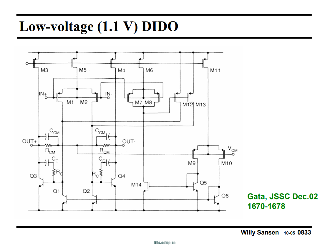

感觉是正反馈哈!!!楼主能说一下电路图的来源吗?

sansen的,我感觉这q2,q4反向两次,确实是正

之后经过q4,不就变正了
