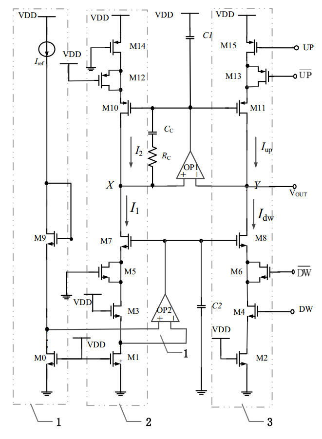

请问一下,这个OP2的钳位功能应该怎么分析和实现呀?
我仿真的过程中发现钳位的功能很弱,正端电压在300mV左右,但是负端大概只有几毫伏,不知道是哪里理解出现了问题。
求有没有懂得大哥教一下我!
 楼主| 发表于 2021-9-6 23:11:52 | 显示全部楼层
啊这 原来是我的M0和M1的比例不记得什么时候改掉了,所以出了问题emmm
