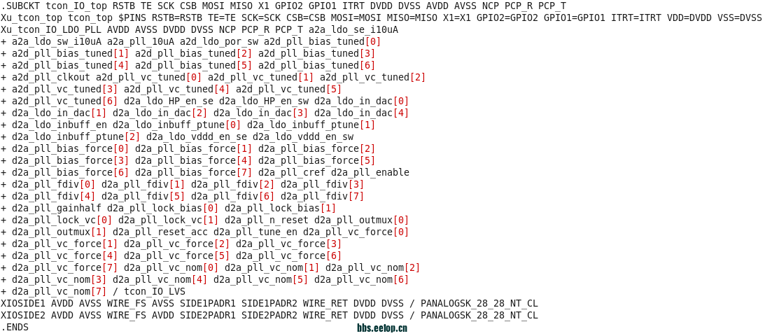

我写.subckt文件时遇到的电源问题。1.tcon_top面使用到的电源是VDD,VSS。它的cdl里面定义了VDD VSS的global电源。删除那两句话会报很多错
2.tcon_IO_LDO_PLL里面使用到的电源是AVSS AVDD DVDD DVSS
现在我写一个.subckt文件包含这两个模块,其中VDD的电源要定义成DVDD,VSS要定义成DVSS。AVDD AVSS不变。(其中的子cell电源定义时使用到了VDD DVDD VSS DVSS等字眼)
情况一:我不定义global电源错误只有200多个,看情况是tcon_top里面的问题
情况二:我定义过后,错误就上百万了。不知道有没有大佬能指点一下,看看我哪个地方没有写对。
发表于 2021-8-13 14:37:04 | 显示全部楼层
Hi,
Check the por mapping properly..
