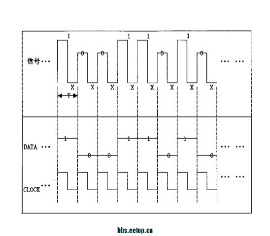

[求助] 有存在一种单线可以给从机同时传输时钟以及数据的吗。从机没有时钟

Rapid IO,Intertaken,SATA, USB3.0等很多高速串行口,都没有单独的时钟线,接收时钟需要从接收的高速串行数据流里恢复出来。在FPGA上采用GTP.GTX等高速串行收发器硬核来实现。详细信息可以参考相关手册。

 楼主| 发表于 2021-8-4 10:54:56 | 显示全部楼层
image.png 这也感觉太扯了吧

发表于 2021-8-26 14:41:24 | 显示全部楼层
曼切斯特编码

发表于 2021-8-26 15:33:29 | 显示全部楼层
根据信号电平的高低来传输数据。第一次看到这样的。接收端应该比较特殊不是常用的那种端口。

 楼主| 发表于 2021-8-27 08:54:57 | 显示全部楼层
fengbohan1 发表于 2021-8-26 15:33
根据信号电平的高低来传输数据。第一次看到这样的。接收端应该比较特殊不是常用的那种端口。 ...
论文上看到的,估计只是理论上的吧
