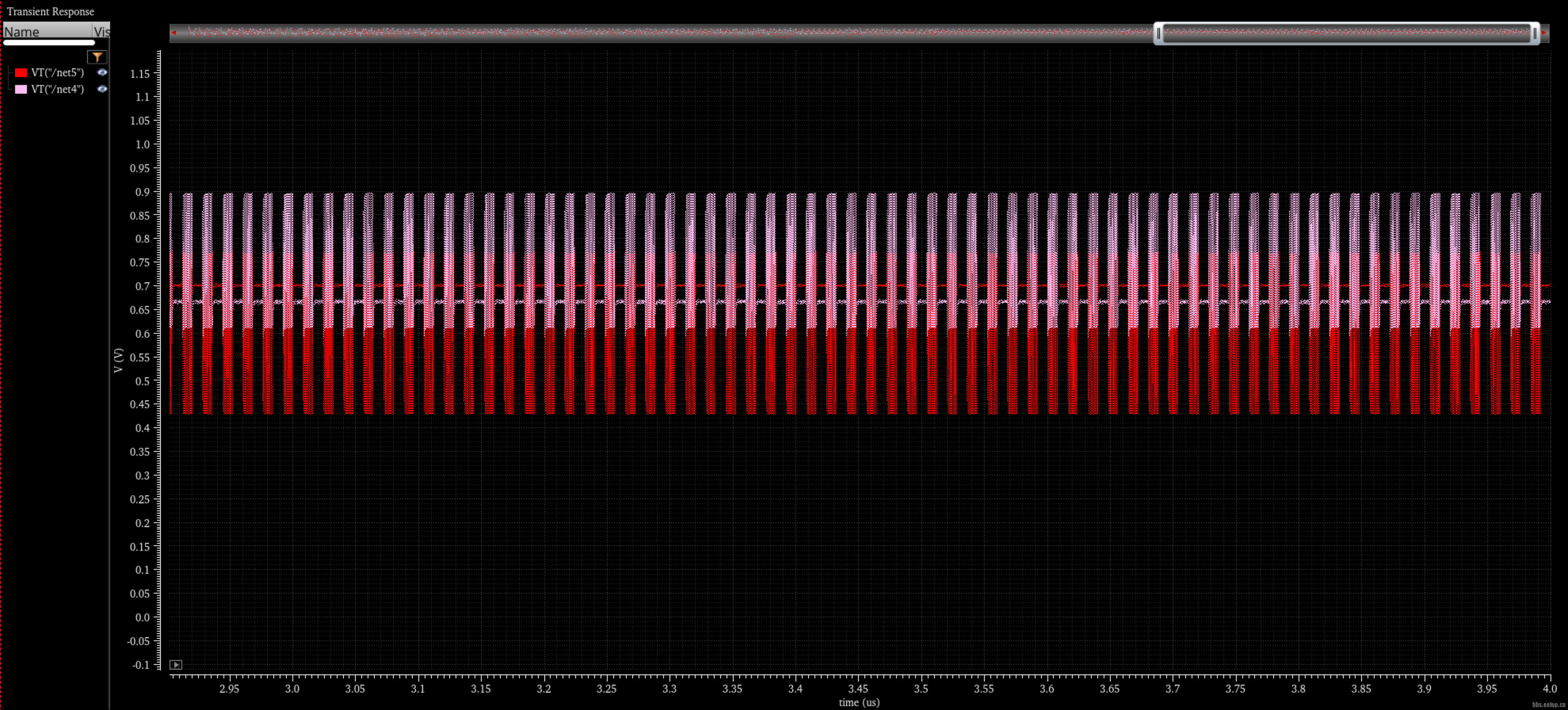

发表于 2025-7-21 21:15:12 | 显示全部楼层
和楼主在搭同一个结构,频率为2 GHz,在采样锁定后出现了这样的波形,初步认为问题在于VCO输出占空比或VCO和SSPLL之间的Buffer结构的问题,因此想请教一下楼主的VCO和Buffer结构

发表于 2025-7-26 14:56:50 | 显示全部楼层
Richardcdc 发表于 2025-7-21 21:15
和楼主在搭同一个结构,频率为2 GHz,在采样锁定后出现了这样的波形,初步认为问题在于VCO输出占空比或VCO ...
我分别仿真分析后发现是下一级Chargepump的输入负载不匹配导致的,通过降低下一级的输入电容,让采样电容占主导,可以一定程度解决这个问题
