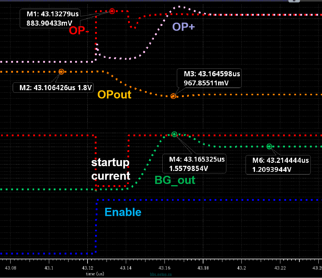

这个是电路图,我发现当使能信号EN的上电速度比较快(上升时间大约5us)的时候,BG的输出Vout会有很大的过冲电压,如下图所示
另外,在正过冲之前还会有一个负电压的小过冲 约 负100~负200mV
请问是什么什么原因造成的电压过冲?  这个正电压过冲和负电压过冲量产会带来什么问题吗?
感激不尽!

 楼主| 发表于 2021-6-2 14:24:34 | 显示全部楼层
castrader 发表于 2021-6-2 13:05
看你的BG应用在哪里了,比如只是一般的电压检测参考,那么没啥问题;而如果用在LDO上,为了防止BG过冲导 ...
这个是我瞬态的图,启动电路在过冲之前已经关掉了,所以应该不是startup的原因
只是不太明白这个过冲是怎么产生的,enable的上升沿快了过冲就出来了,enable上升得慢,过冲就消失。是OP带宽不够吗?
还麻烦您指点指点!感激不尽!
 楼主| 发表于 2021-6-2 14:26:48 | 显示全部楼层
bo_feng 发表于 2021-6-1 20:01
检查一下OP setup时输出会不会先拉0一下再回到工作点,还有左侧startup电路翻转点、速度有没问题,vbp unde ...
谢谢您的回复!下图是我跑的瞬态,startup电流在过冲之前就已经关掉了,应该不是启动导致的我发现如果enable的上升沿慢一点,这个过冲就没有了,enable上升沿快,过冲就出来了
发表于 2021-6-2 14:55:44 | 显示全部楼层
海绵 发表于 2021-6-2 14:26
谢谢您的回复!下图是我跑的瞬态,startup电流在过冲之前就已经关掉了,应该不是启动导致的我发现如果ena ...
从波形上看像setup时OP相位裕度不够,看一下setup时OP的电流,有可能是OP还没有工作在正常的状态。
