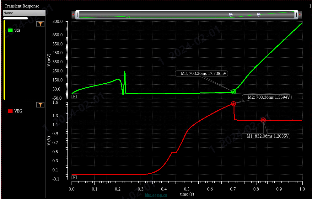

[求助] bandgap输出电压有过冲是什么原因?
发表于 2022-6-9 00:16:03 | 显示全部楼层
slow ramp up vdd .
vbg  output buffer add R-C filter .
vbg add clamp circuit remove spike .

你看一下 overshoot是不是发生在vdd在0.7~1.0的电源电压的时候,
这个时候,你量一下PMOS的vds,
这个时候的vds可以太小,会导致你的PMOS没有增益。这时候loop就相当于“断开”,所以这个时候的环路分析必须设定vdd=“出现overshoot的时候”的电压

我仿BG的时候发现startup都关闭了,环路PM也够,就是输出电压升到1.6V再降回1.2,看了运放的的瞬态电压波形,确实是cascode管的vds电压很低导致的,翻转点就是vds升高的那一刻

PMOS 在这个时候没有增益的,相当于开环,所以后面的超调避免不了。
尽量优化电路,降低超调。
