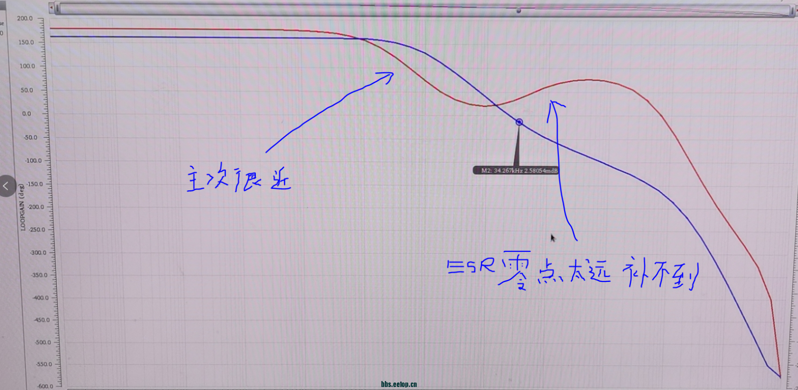

[求助] 关于classab型LDO补偿求教
发表于 2021-5-13 09:52:56 | 显示全部楼层
bc之间串个电容对你有帮助吗
发表于 2021-5-13 10:02:48 | 显示全部楼层
请教下在BC之间串电容有啥作用?
 楼主| 发表于 2021-5-13 10:19:23 | 显示全部楼层
totowo 发表于 2021-5-13 09:52
bc之间串个电容对你有帮助吗
仿真看起来没有作用
发表于 2021-5-13 10:24:33 | 显示全部楼层
能把波特图发出来看下吗?
 楼主| 发表于 2021-5-13 10:26:29 | 显示全部楼层
Bachelor1990 发表于 2021-5-13 09:48
参考附件的文献
谢谢,我觉得这篇paper应该对我有帮助
 楼主| 发表于 2021-5-13 10:32:53 | 显示全部楼层
lidequan 发表于 2021-5-13 10:24
能把波特图发出来看下吗?
带内两个极点挨在一起了
发表于 2021-5-13 10:40:33 | 显示全部楼层
红色是相位曲线,在增益降到0的区间内,相位下降太快
 楼主| 发表于 2021-5-13 10:42:25 | 显示全部楼层
对  主次都在带内
发表于 2021-5-13 10:49:27 | 显示全部楼层
我就是用的密勒补偿。你的主极点是第二级输出节点的大电容负载导致大的RC常数,次极点能达到这么大的RC常数吗?先写出次极点的表达式再看看
 楼主| 发表于 2021-5-13 11:58:41 | 显示全部楼层
参考附件的文献
这篇paper的确分析了主极点在output端的miller补偿情况,但实际仿真仿出来是两个极点跟近了,不懂,我再看看吧。。。
