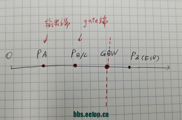

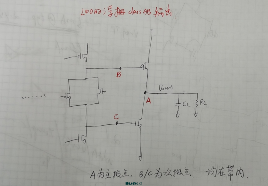

      大家好,我最近在做一个classAB型的ldo,浮栅结构的,如下图(省略了前面运放)。因为CL很大为2.2uF,所以A点为主极点;驱动管面积大,Cgs较大,所以B或C(交流短路视为一个极点)为次极点;这两个极点都在带内,导致不稳定。
      我之前的想法是采用CL的ESR电阻产生的零点去补偿B/C次极点,但发现零点比较高,补偿不到,目前零极点位置如下图:
      普通米勒补偿也不行,因为主极点在A点,会把A往外推,起到相反作用。。。
      请问各位大咖们对于这种主极点在输出端的电路,有什么补偿思路吗?谢谢!

发表于 2021-5-12 17:07:49 | 显示全部楼层
一般B点和C点的位置差不多吧,然后降低B、C点的输出阻抗即加大前一级的电流 不要用cascode
发表于 2021-5-12 17:55:16 | 显示全部楼层
可以用米勒补偿,或者用cascode补偿

 楼主| 发表于 2021-5-13 09:15:57 | 显示全部楼层
xuwenwei 发表于 2021-5-12 17:07
一般B点和C点的位置差不多吧,然后降低B、C点的输出阻抗即加大前一级的电流 不要用cascode ...
目前没有做cascode,RC还是比较大
 楼主| 发表于 2021-5-13 09:18:45 | 显示全部楼层
左边为次极点,右边为主极点的情况,加米勒补偿不会把两个极点拉的更近吗?  因为米勒补偿的等效是在gate端加了一个(1-Av)Cc,所以我的理解是次级点更靠近原点了,主次极点距离更近了。。。
 楼主| 发表于 2021-5-13 09:20:59 | 显示全部楼层
shiying0202 发表于 2021-5-12 23:02
可以米勒补偿吧,我做过class ab 米勒补偿的运放,很稳定
见2L回复。
左次极点,右主极点的情况下,米勒补偿不会起到相反作用吗。。。还请解惑

发表于 2021-5-13 09:48:31 | 显示全部楼层
wuhanhan8 发表于 2021-5-13 09:18
左边为次极点,右边为主极点的情况,加米勒补偿不会把两个极点拉的更近吗?  因为米勒补偿的等效 ...
参考附件的文献
