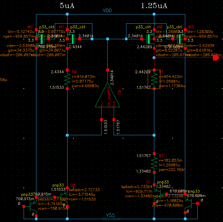

请教一下各位大哥,为啥这个电路的运放一大,整个电路的直流仿真就不收敛了呢,这里的运放的作用不是让左右那两个输入点近似相等吗

不是,自己跑的,请问大哥你知道什么原因吗

运放大是指增益大吗

直流仿真不收敛是什么意思?
发表于 2021-1-8 10:16:57 | 显示全部楼层
电流比例为什么设置为1:4?DC不收敛的话你跑一下简并点仿真,看看是否为单稳态系统
发表于 2021-1-8 10:30:02 | 显示全部楼层
我不知道你这个需要启动吗 不启动的话是不是会有两个直流点吗

对,用的理想运放,运放增益设为40db没问题,设为60db就无法进行直流仿真的,就报错了
Error found by spectre during DC analysis `dcOp'.
    ERROR (SPECTRE-16080): No DC solution found (no convergence).
Error found by spectre during DC analysis, during info `dcOpInfo'.
    ERROR (SPECTRE-16041): Analysis was skipped due to inability to compute operating point.
