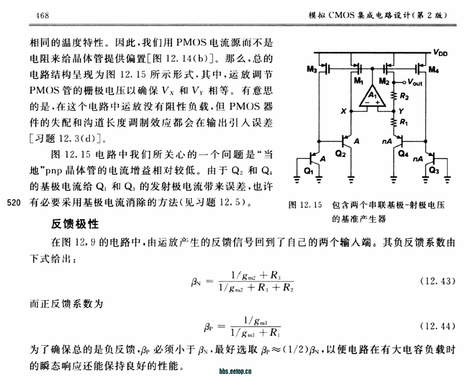

 楼主| 发表于 2021-1-8 12:40:44 | 显示全部楼层
xuwenwei 发表于 2021-1-8 10:30
我不知道你这个需要启动吗 不启动的话是不是会有两个直流点吗
是需要启动电路,加了之后也是这样,其实是我不清楚为啥这个运放的增益变了,直流仿真就报错了
 楼主| 发表于 2021-1-8 12:41:39 | 显示全部楼层
wsy0913 发表于 2021-1-8 09:37
直流仿真不收敛是什么意思?
Error found by spectre during DC analysis `dcOp'.
    ERROR (SPECTRE-16080): No DC solution found (no convergence).
Error found by spectre during DC analysis, during info `dcOpInfo'.
    ERROR (SPECTRE-16041): Analysis was skipped due to inability to compute operating point.
 楼主| 发表于 2021-1-8 12:42:50 | 显示全部楼层
今天好困困啊 发表于 2021-1-8 10:16
电流比例为什么设置为1:4?DC不收敛的话你跑一下简并点仿真,看看是否为单稳态系统 ...
想通过改变Vtlnn中n的值,来减小失调误差
发表于 2021-1-8 13:20:10 | 显示全部楼层
你加了启动电路 也要启动后直流点才只有一个 你直接跑dc 此时启动电路没启动的话 简并点有两个 不知道是不是你的问题
 楼主| 发表于 2021-1-8 13:26:39 | 显示全部楼层
xuwenwei 发表于 2021-1-8 13:20
你加了启动电路 也要启动后直流点才只有一个 你直接跑dc 此时启动电路没启动的话 简并点有两个 不知道是 ...
额,那想请问一下,为啥改变运放增益会影响直流仿真

发表于 2021-1-8 13:46:05 | 显示全部楼层
这个不清楚了,你自己检查下增益小的直流结果是不是正常的。顺便问一下你的OP的power没接出来吗? 那里面的电源电压是怎么给的啊 哈哈 写全局变量?
 楼主| 发表于 2021-1-8 14:21:34 | 显示全部楼层
xuwenwei 发表于 2021-1-8 13:46
这个不清楚了,你自己检查下增益小的直流结果是不是正常的。顺便问一下你的OP的power没接出来吗? 那里面 ...
额 ,,这个op是理想元器件,,请问会不会是因为反馈系数的问题
发表于 2021-1-9 13:01:48 | 显示全部楼层
运放输入好像接反了,对地的两个二极串电阻的那个环路是负反馈,没电阻的是正反馈。
发表于 2021-1-10 10:30:21 | 显示全部楼层
lynker 发表于 2021-1-9 13:01
运放输入好像接反了,对地的两个二极串电阻的那个环路是负反馈,没电阻的是正反馈。 ...
应该没接反吧...
