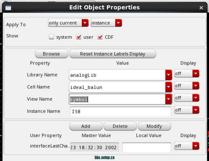

我的环境是RHEL6.10,Virtuoso6。最近突然遇到一个问题,就是按'Q'看属性、或者按'E'进入内部层级时,新窗口不主动弹出,而是会折叠在任务栏中,如图1所示。
图1.弹窗折叠在任务栏
图1.弹窗折叠在任务栏

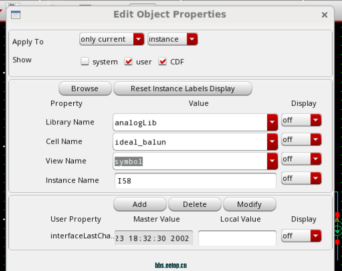

看了这个帖子可以解决不主动弹窗的问题,http://bbs.eetop.cn/thread-484212-1-1.html。但是还是感觉和之前不一样,窗口虽然能弹出但是并未激活/聚焦(focused),需要手动点一下弹出窗口才能更改属性内容。图2是刚弹出未被激活的状态,可以看到窗口顶部是灰色的。图3是鼠标点击后被激活的状态。

我记得之前是选中一个symbol,按'e'之后直接按'回车'就可以进入内部层级的,但是现在按'e'之后要鼠标点一下,再按'回车'才行。求大佬们解答!!!

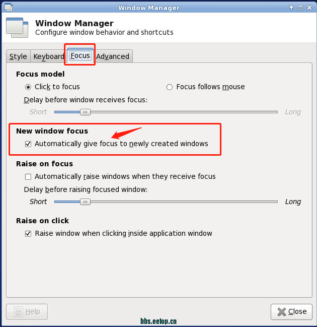

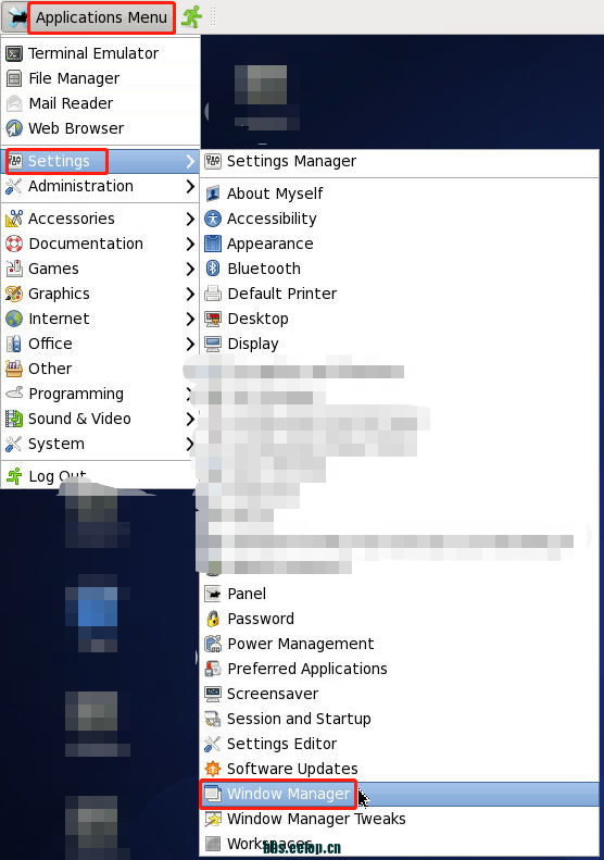

已经找到解决办法了,linux系统界面,依次点击“Applications Menu” → “Settings” → “Window Manager”。
跳出的“Window Manager”窗口选中“New window focus”选项即可。
