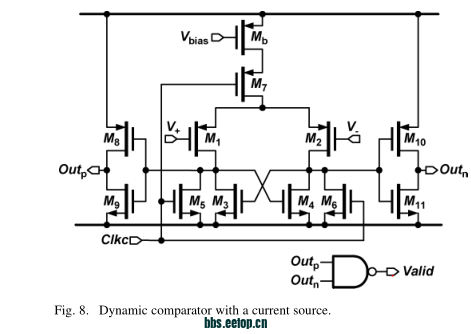

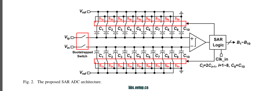

用monotonic结构做了一个8位的SAR adc,比较器用的论文中经典的动态锁存比较器,输入管1u/800n的时候失调仿真已经5mV了,再增大管子尺寸寄生电容又会很大影响DAC精度,求助下这种情况如何处理呀?
动态锁存比较器
动态锁存比较器
monotonic结构ADC
monotonic结构ADC

发表于 2020-12-19 09:57:00 | 显示全部楼层
也遇到这个问题,比较器的输入管的栅端连接的DAC电容阵列,mos管尺寸很大的话,DAC精度就下降了
发表于 2020-12-21 13:47:58 | 显示全部楼层
模拟上不需要做校准,这个offset只会导致一个输出的码字有个固定的偏移,在输出的码字上做一个校准就行了。
发表于 2020-12-21 17:27:12 | 显示全部楼层
SAR 只有一个比较器 vos 不重要 而且8-bit
