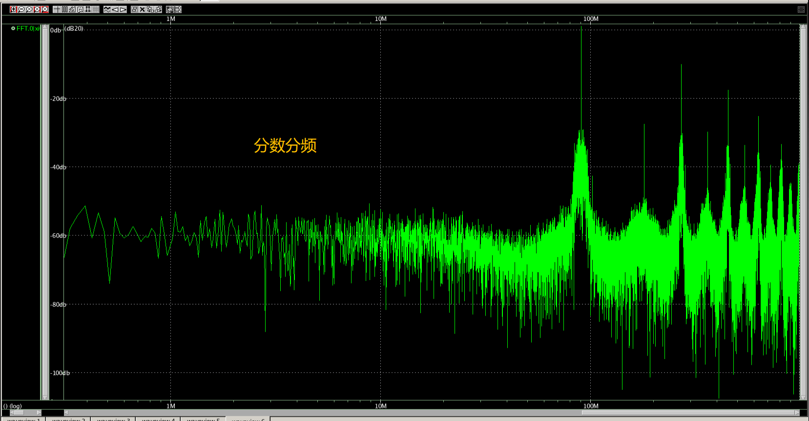

老铁,你也在做分数pll,我现在有点晕:分数pll的锁定后的频率,是不是本身就会变化比较大?我整数锁相环锁定后频率变化时一百Khz,现在分数是好几Mhz变化;
也不知道该看什么指标呀,看jtter的话,整数的jitter几十ps。分数的都好几ns了,是我优化的不对吗?
想了想sdm改变了分频,按理说输出频率肯定是有波动的。但这个频率波动可以控制的比较小吗?不能的话那岂不是jitter很差,有点晕。我做的fft也是烂的不行,是因为我用的方波做的?还是只看主频率那个地方?
发表于 2021-1-25 18:33:35 | 显示全部楼层

是不是带宽取太大了,分频比很小?那量化噪声大是正常的

分频比是7.5264Mhz,也没见过正常是什么样子的,所以好多拿不准的。
想问一下,我那个整数分频的,方波做fft,出现了那么多谐波,这个是有问题吗?还是说只看主频+环路带宽的范围?
发表于 2021-1-26 17:29:34 | 显示全部楼层
想问一下,我那个整数分频的,方波做 ...
1. 输出波形是方波,做FFT肯定有多次谐波啊,没有问题。如果对谐波抑制没有要求的话,只看主频附近就行。
2. 看了下你另外一个帖子,貌似用的三阶SDM?分频比是7点几,SDM输出是-3~4,那量化噪声大很正常,分频比变化太大了。
3. 抑制量化噪声,要么增加分频比减小环路带宽,要么用低阶SDM,要么用其他技术比如N-tap FIR、DTC之类的,我也只是略懂,你可以查查相关论文
