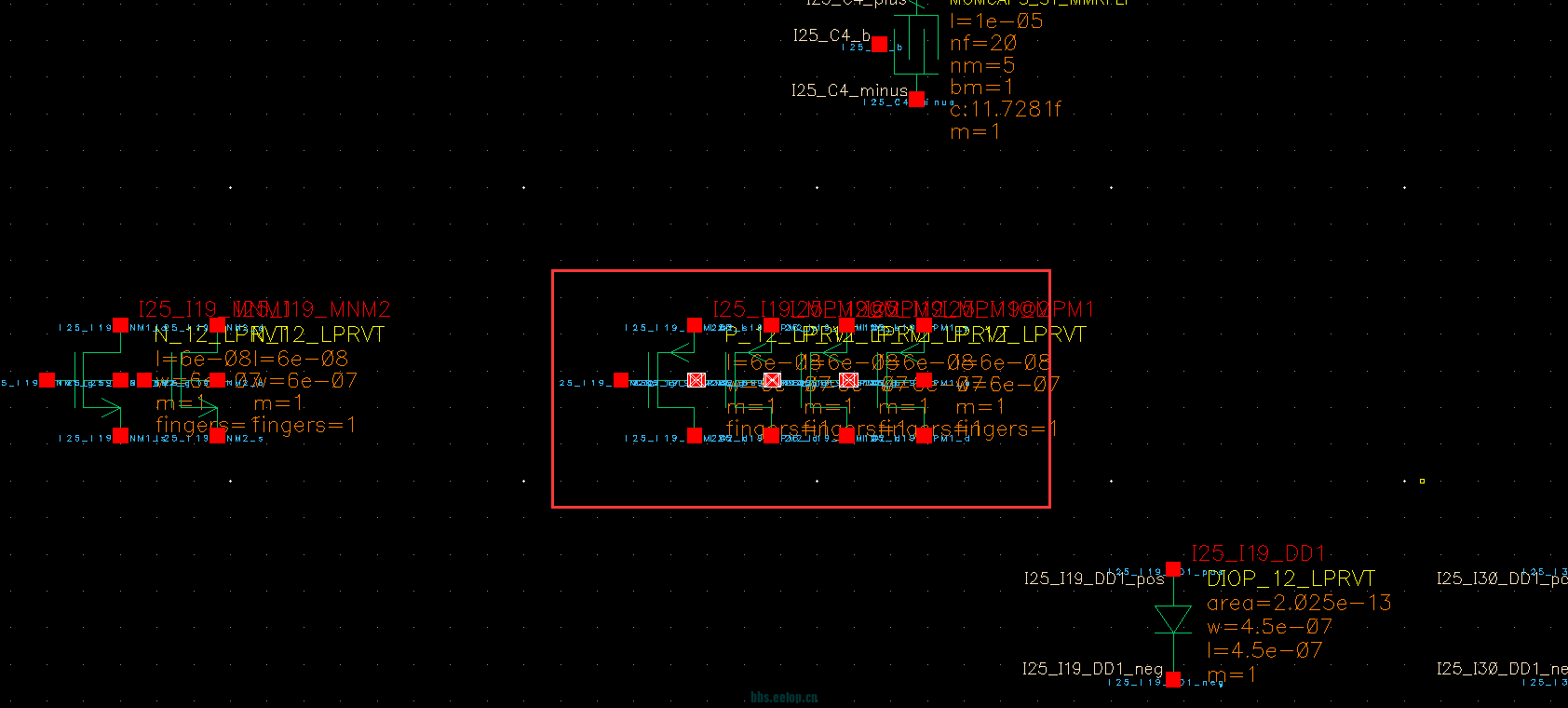

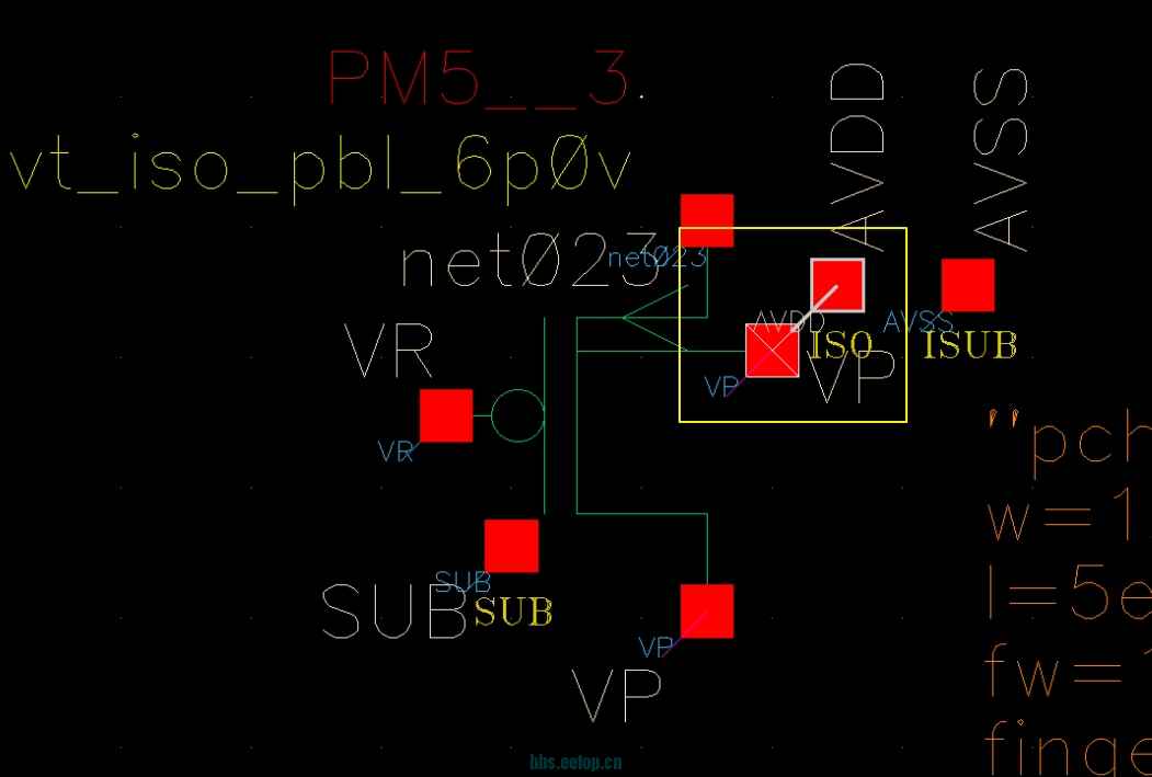

calibre view抽取后,器件的两个端口太近,导致ISO和bulk两个PIN连上了,怎么办?

发表于 2020-7-21 22:18:52 | 显示全部楼层
如果有权限的话,直接修改Symbol,拉大两个Terminal之间的距离,然后再提取一次,应该就没问题了。
如果不能修改Symbol,只能先创建一个不会短路的Symbol,给到一个新的器件,然后再提取Calibre view的时候,map到这个新的器件上。注意这个新器件的CDF参数应该是从原来的那个器件的CDF拷贝过来就可以仿真了。

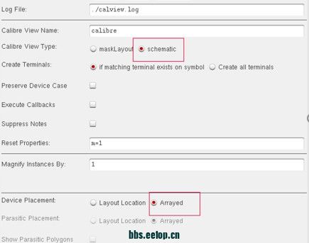

发表于 2020-7-22 09:18:03 | 显示全部楼层
我记得在calibre view生成的界面有可以选择distance的选项 默认的是1 也就是1:1的距离 可以修改成0.5试一下
 楼主| 发表于 2020-7-23 11:57:02 | 显示全部楼层
如果不 ...
我在想能不能改变每个端口的连线的方向,图里的线都是斜向下的,要是能改成垂直向下就不会短路了,不知道在哪里能改

我记得在calibre view生成的界面有可以选择distance的选项 默认的是1 也就是1:1的距离 可以修改成0.5试一下 ...
试了,还是不行,symbol和线都是等比例放大

这是snap上去的,没办法避免,只能拉开间距。我说的修改symbol的办法是最简单的。

发表于 2022-1-30 18:11:28 | 显示全部楼层
这样设置导出
回复 支持 4 反对 0
