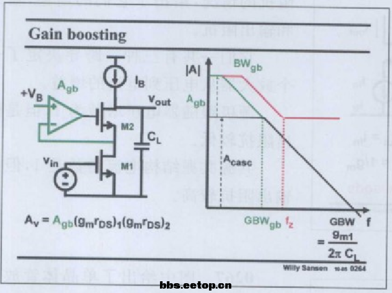

[求助] 单管gainboosting为什么能够提高增益?

这个电路推过么?
你把ppt红色部分等效成一个增益为A=gm3ro3的放大器,其实就是cascode加了一个A的反馈,不难推的。

 楼主| 发表于 2019-8-7 15:36:24 | 显示全部楼层
等于这个?

发表于 2019-8-7 15:47:06 | 显示全部楼层
istart_2002 发表于 2019-8-7 15:36
等于这个?
是的

 楼主| 发表于 2019-8-8 09:47:35 | 显示全部楼层
这个运放是如何提高增益的呢?

发表于 2022-7-10 19:49:09 | 显示全部楼层
教科书上一抓一大把,入门看sansen并不合适,好好从基础开始吧

 楼主| 发表于 2022-7-22 09:52:53 | 显示全部楼层
sky_yuang 发表于 2019-8-5 11:06
负反馈提高了M2管的等效跨导
GM开始除以deltaVx,最后GM为什么除以Vs2,不是deltaVs2呢?

发表于 2022-7-26 11:45:58 | 显示全部楼层
不严谨地说,这里ΔVs2=Vs2=ΔVx,他本意是要去推M2的等效gm, Vx是DC值,小信号里是0,所以最后等效gm的输入就是Vs2的变化量。图片中是小信号分析,手写的,忽略掉这些细节吧。
这个问题确实很基础,希望您不是故意装糊涂在这里逗大家玩。。。不过我也因为课本的印刷错误、不严谨地符号,困扰过好久。。。希望学校老师出书时,校对地认真些吧。。。
