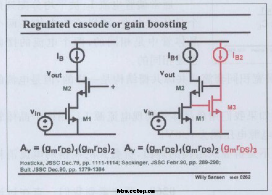

右图M3管是怎么提高增益的?
最佳答案
查看完整内容
负反馈提高了M2管的等效跨导
发表于 2019-8-5 11:06:56 | 显示全部楼层
负反馈提高了M2管的等效跨导
回复
发表于 2019-8-5 13:00:11 | 显示全部楼层
M3管构成一个电流串联负反馈,可以增大输出电阻,输出电阻增大, 增益即增大
回复
发表于 2019-8-5 14:10:49 | 显示全部楼层
画个小信号图,推一下即可
回复
发表于 2019-8-5 20:38:48 | 显示全部楼层
加了boost管以后,M2的源级和漏极形成了正反馈,把原来cascade的屏蔽作用放大了,输出阻抗就大了呗。
回复
发表于 2019-8-6 03:19:13 | 显示全部楼层
就是一个负反馈,所以只在某些从DC到UGF会有作用,可以自己做一个然后放iprobe看下loop gain,需要注意stability.
回复

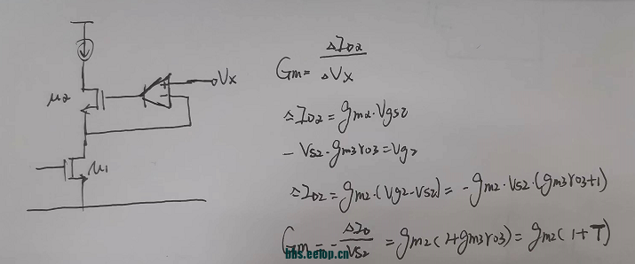

 楼主| 发表于 2019-8-6 19:28:32 | 显示全部楼层
s橙子s 发表于 2019-8-5 13:00
M3管构成一个电流串联负反馈,可以增大输出电阻,输出电阻增大, 增益即增大 ...
电流串联负反馈是如何增大输出电阻的?
回复
 楼主| 发表于 2019-8-6 19:29:43 | 显示全部楼层
acging 发表于 2019-8-5 14:10
画个小信号图,推一下即可
你推过么?
回复
发表于 2019-8-6 21:17:02 | 显示全部楼层
istart_2002 发表于 2019-8-6 19:29
你推过么?
这不是入门基本操作嘛。。。
回复
 楼主| 发表于 2019-8-7 10:17:57 | 显示全部楼层
acging 发表于 2019-8-6 21:17
这不是入门基本操作嘛。。。
这个电路推过么?
