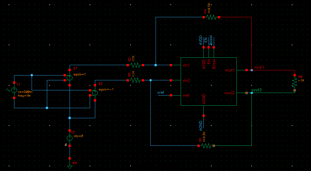

请问全差分运放输出摆幅应该怎么仿  能讲详细点吗  包括激励的添加之类的 如果有实验指导就更好了
我们要求在输出摆幅为0.8AVDD时测THD
关于外部的电阻我并不知道应该怎么设置比例  已经有1K负载 (只会双端输入单端输出的)
请知道的能抽时间给我讲讲 谢谢!

你现在这个连接是9.5倍增益,输入信号幅度200mV,输出幅度2V左右,如果输入是差分信号,输出此时就是0.8AVDD

能帮我看看我这个是哪有问题吗  图片更新了
AVDD是5V
开环的增益是20倍
是我激励没设置对还是我电路有问题 谢谢

其它的没看,但你这共摸反馈方向接反了。

能讲清楚一点吗  我再看没有看出问题  谢谢

你现在的接法,共模反馈是正反馈了。 你需要做成负反馈,保证输出共模电位稳定
就是共模检测那边,换一下输出极性。

You need to use an ideal_balun to convert differential to signal-ended signal and then the simulation will be similar to single-ended opamps.
