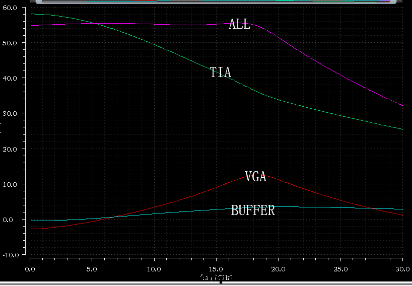

[求助] TIA设计眼图仿真结果问题求助
 楼主| 发表于 2019-7-19 10:51:43 | 显示全部楼层
sean_4413 发表于 2019-7-17 20:26
贴一下每级的AC特性曲线,
可以将Cdeg减小试一下,应该会缩小峰化有帮助的 ...
VGA级的峰化是必须的,当前的整体增益曲线表现是平坦的,如果减小Cdeg的话,-3dB带宽就会减小
发表于 2019-7-24 21:52:57 | 显示全部楼层
C_Spectator 发表于 2019-7-19 10:51
VGA级的峰化是必须的,当前的整体增益曲线表现是平坦的,如果减小Cdeg的话,-3dB带宽就会减小 ...
从你的瞬态仿真波形看,肯定是有点过补偿了,如果你的AC通频带足够宽,达到25GHz,即便过补偿,瞬态波形的jitter也会非常小的。
建议你看一下每级的输出,考虑一下有没有可能你最后一级的buffer上面加的峰化电感的影响。
点评
他AC带宽够了,而且带内没有peak,你却说过补偿。感觉你没说到点子上  发表于 2025-9-12 00:24
 楼主| 发表于 2019-7-29 10:42:49 | 显示全部楼层
sean_4413 发表于 2019-7-24 21:52
从你的瞬态仿真波形看,肯定是有点过补偿了,如果你的AC通频带足够宽,达到25GHz,即便过补偿,瞬态波形 ...
好的,多谢指点
