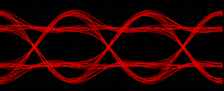

如图所示,眼图仿真结果不尽如人意
眼图的上冲、下冲比较严重,但是在0.8倍传输速率的频带跨阻增益波动小于1dB
请大佬们指点一下,这样的仿真结果,电路设计方面问题出现在哪儿呢

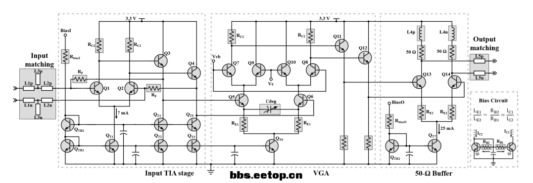

发表于 2019-7-13 09:54:51 | 显示全部楼层
感觉是过补偿了,能否贴一下你的电路容易分析一点

 楼主| 发表于 2019-7-15 10:38:52 | 显示全部楼层
lpf025 发表于 2019-7-8 10:08
这个速率是多少呢 ?
25Gbps
 楼主| 发表于 2019-7-15 10:40:21 | 显示全部楼层
过补偿?是说后级电路的峰化太大了么?
发表于 2019-7-15 20:38:00 | 显示全部楼层
C_Spectator 发表于 2019-7-15 10:40
过补偿?是说后级电路的峰化太大了么?
电路贴一下吧,好像是峰化大了点
 楼主| 发表于 2019-7-17 15:19:08 | 显示全部楼层
sean_4413 发表于 2019-7-15 20:38
电路贴一下吧,好像是峰化大了点
峰化在后级的VGA处,眼图上下冲的情况也是在VGA后出现的,Buffer那一级一会让上下冲变严重,整体增益仿真结果基本是平坦的
发表于 2019-7-17 20:26:24 | 显示全部楼层
贴一下每级的AC特性曲线,
可以将Cdeg减小试一下,应该会缩小峰化有帮助的
