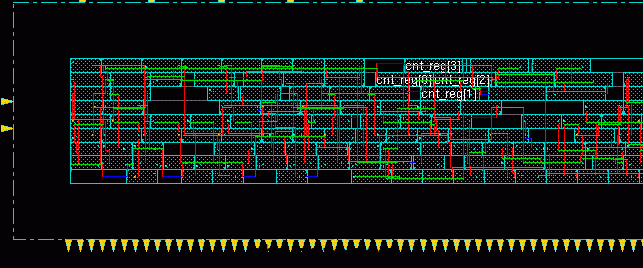

图一是去选place io后place下去的结果,pin全部都是有布线的,但是做到后面全局布线点击nanoroute时,pin的布线会全部被自动去掉,如图二。
 楼主| 发表于 2019-7-2 19:31:56 | 显示全部楼层
如果不去选Place io是不会这样的
发表于 2019-7-2 21:24:00 | 显示全部楼层
fixed fixed
发表于 2019-7-5 21:17:01 | 显示全部楼层
我也遇到了,是fixed的问题?
 楼主| 发表于 2019-7-19 09:52:05 | 显示全部楼层
最后通过pin edit解决了
