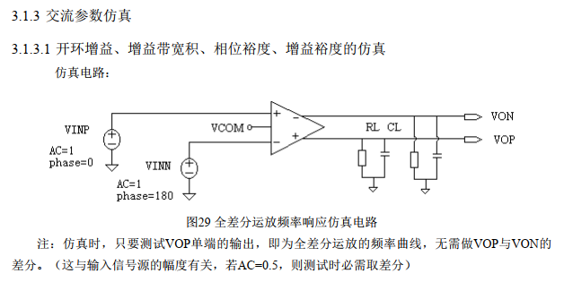

全差分运放的噪声如何仿真?激励怎么加呢?

CMOS运放性能参数仿真规范.pdf (199.29 KB , 下载次数: 2486 )
如参考文献中第 3.2.2.6所示:
噪声分析可以仿真出电阻热噪声、晶体管1/f噪声,仿真时必须有厂家给出的noise模型参数,否则仿真结果没有意义。

发表于 2019-5-23 02:09:17 | 显示全部楼层
要把握一个原则,等效输入噪声等于输出噪声除以输入到输出的增益。
因此,可以仿真输出差分两端的噪声电压,再仿真差分输入到差分输出的增益,这样计算出的等效输入电压就是对的。
noise仿真里当然也可以直接设置仿真出等效输入噪声,只要仿出来的结果和以上的方法得到的结果一致,那么就可以认为你的仿真设置是正确的。
