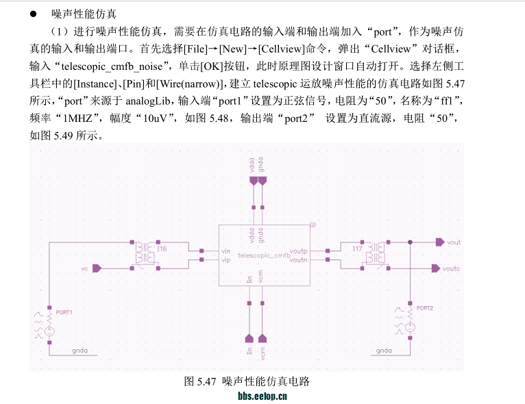

[原创] 全差分运放的噪声如何仿真?

Input Voltage Source 可以选择加在输入端的直流电压源
回复
发表于 2019-5-27 16:45:40 | 显示全部楼层
如果要看等效输入噪声的话,,可以使用VCVS  把单端电压源转成双端信号  noise input 选择单个电压源。
如果只是看输出噪声,不用设置输入源,输入源选none。

噪声应该看什么频率时候的噪声?
回复
发表于 2019-5-28 17:18:08 | 显示全部楼层
typhoon222 发表于 2019-5-28 17:08
噪声应该看什么频率时候的噪声?
看你关注哪个频率段的噪声,好像一般对关注的某个频率段进行积分,求出输出的噪声电压。要不找个运放的数据手册看看他们都是看哪一点的噪声?

发表于 2021-6-21 16:18:01 | 显示全部楼层
