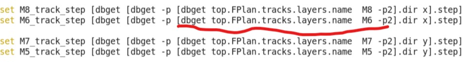

请教高手这句脚本dbGet是啥意思?

dbget topFPlan.tracks.layer.name M6 -p2 得到metal6层track的指针
 楼主| 发表于 2019-3-19 15:08:07 | 显示全部楼层
请问-P2和-P有什么区别
发表于 2019-3-20 18:04:04 | 显示全部楼层
-p 是得到的layer 的指针
-p2 是track的指针
-p3 是Fplan的指针
-p4 是 top的指针
可以是试试, 得到了一个指针,然后在 dbget 0x78907097.name 试试,就很清楚了
